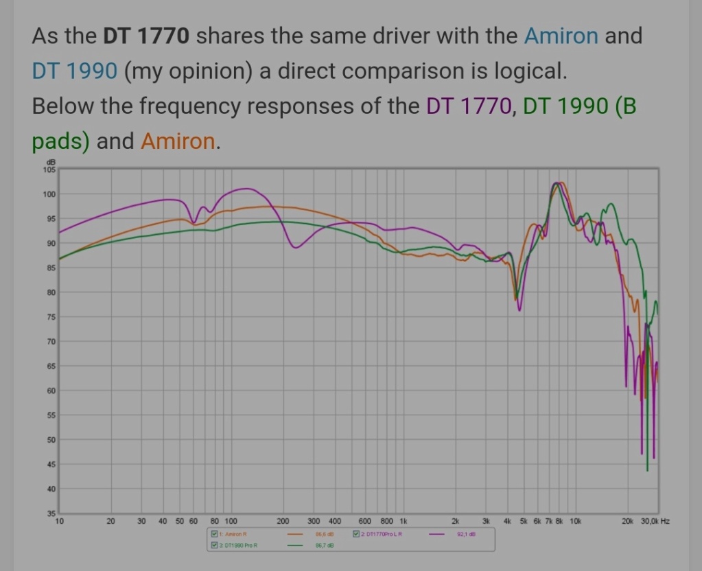

Interessante...
Non condividerei, peraltro, il consiglio di utilizzare lo stesso filtro con l'Amiron Home, i cui punti deboli sono - almeno nella mia personale esperienza - da rinvenire più nelle frequenze precedenti - da 1k a 2,5KHz circa - la gamma interessata dall'intervento, che non mi sembra particolarmente critica; o, perlomeno, non mi sembra rivelare all'ascolto un picco così elevato come quello rinvenibile dalla risposta in frequenza della DT1770.
Sicuramente un picco come quello evidenziato, preceduto da quel buco nell'intorno di frequenze, pure evidenziato dalla risposta in frequenza, non può che introdurre aberrazioni timbriche sul medio-alto.

Non condividerei, peraltro, il consiglio di utilizzare lo stesso filtro con l'Amiron Home, i cui punti deboli sono - almeno nella mia personale esperienza - da rinvenire più nelle frequenze precedenti - da 1k a 2,5KHz circa - la gamma interessata dall'intervento, che non mi sembra particolarmente critica; o, perlomeno, non mi sembra rivelare all'ascolto un picco così elevato come quello rinvenibile dalla risposta in frequenza della DT177.
Grazie mille per il tuo feedback sulle amiron, cuffie che ho molto desiderio di ascoltare e che, purtroppo, non sono ancora riuscito a fare. Proprio questo weekend era in programma un' ascolto con un mio amico possessore, ma è saltato tutto...
Io credo che il consiglio del sito sull'estendere quel filtro anche ai modelli 1990 e amiron (con una modifica nei db di attenuazione in questo caso) derivi dal fatto che le risposte da loro misurate sono simili nel range di intervento del filtro, per le 3 cuffie in questione.
Mi fa piacere sentire che anche se le risposte sono simili in quella fascia (secondo quelle misurazioni), la percezione all'ascolto è differente. Attendo di poter ascoltare(o comprare

E' che non sono convinto, nell'immediato, dalla verosimiglianza dei grafici alla situazione reale - o, meglio, dalle conclusioni alle quali per quel tramite si dovrebbe arrivare - e, mediatamente, alla somiglianza tra le cuffie evidenziate._EmmE_ ha scritto:Grazie mille per il tuo feedback sulle amiron, cuffie che ho molto desiderio di ascoltare e che, purtroppo, non sono ancora riuscito a fare. Proprio questo weekend era in programma un' ascolto con un mio amico possessore, ma è saltato tutto...
Mi fa piacere sentire che anche se le risposte sono simili in quella fascia (secondo quelle misurazioni), la percezione all'ascolto è differente. Attendo di poter ascoltare(o comprarele amiron ) e constatare personalmente queste sensazioni.
Buona giornata a tutti,
Marco
Diciamo che sino al medio, l'orecchio artificiale da' responsi ampiamente sovrapponibili tra quelli rappresentati; la situazione cambia, però, al salire delle frequenze riprodotte a causa dei fenomeni di break-up e delle loro interazioni con l'orecchio artificiale.
A motivo di ciò, quei picchi che spesso si notano nelle regioni più elevate delle risposte in frequenza delle cuffie - soprattutto quelle dinamiche - non sono molto rappresentativi di una situazione reale e la cosa rischia di essere vieppiù falsata in caso si voglia riportare a normalità, per il tramite di ipotesi - compensazioni tramite DSP - sulla loro distribuzione, le irregolarità presunte.
Ciò non vuol dire che non si possano fare ipotesi sul suono di determinate cuffie sulla scorta di tali risposte in frequenza, quanto che in base a quella natura indiziaria tali ipotesi debbano essere valutate.
Spesso, invece, mi sembra che il giudizio personale preceda quello tecnico - o reputato tale - ed alla stregua di quest'ultimo venga frettolosamente validato - in un circolo vizioso - quello personale. Ecco perché ritengo eccessivo dedicarsi ad una correzione scientifica, tramite filtri, di fantomatici picchi nella restituzione delle frequenze audio.
Rimanendo nel caso in esame, mentre la Amiron Home è una cuffia sostanzialmente aperta, la DT1770 è una cuffia chiusa, una differenza che non viene adeguatamente espressa - anche qualora il trasduttore sia simile - dalla risposta in frequenza. A parte questo, ed è - come ho già detto - un parere personale, mi è sembrato che il comportamento non desiderabile della Amiron risieda non tanto nel medio-alto (al quale non trovo particolari appunti da imputare) quanto in un certo svuotamento del medio - segnatamente quella parte che contribuisce a dare conto delle voci maschili - che risulta, così, indebitamente alleggerito in alcune porzioni di frequenze. Ciò in un contesto di complessiva positività del giudizio su questa cuffia, ma che nondimeno deve essere obiettivo e giustamente critico.
