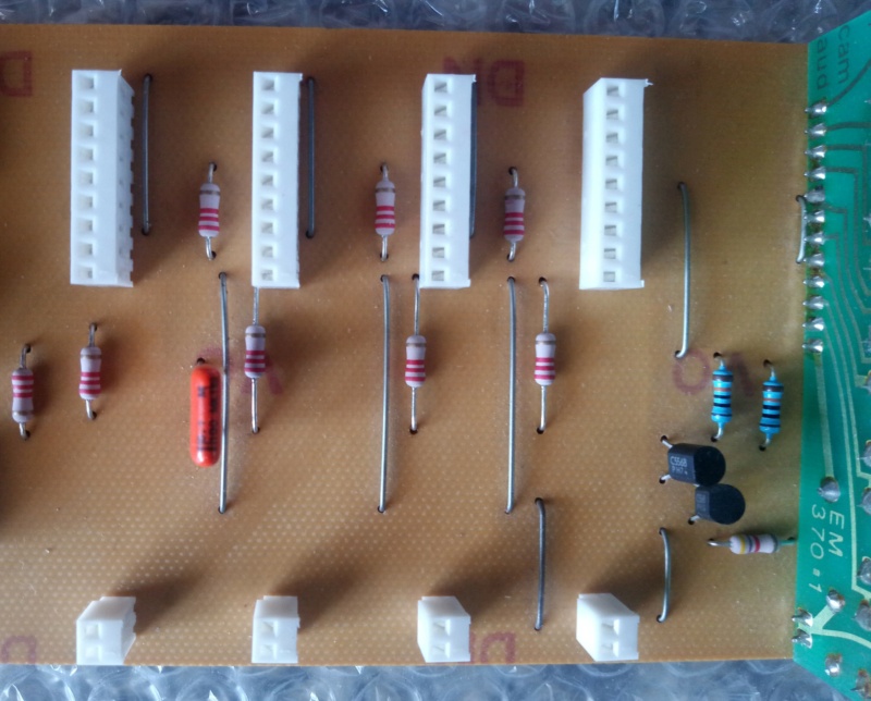

I vecchi amori non si dimenticano mai e, anzi, si cerca di rinverdirli.
L'attesa riguardante il Mission e l'H-DAC stanno avvicinando ad un improvement davvero importante del CDP.
Intanto l'uscita analogica ha visto un pesante upgrade il cui risultato può essere riassunto dalle foto seguenti.
Innanzitutto ho - vedremo se definitivamente o temporaneamente - reso, tramite connettori specifici, le schede di cui si compone l'uscita facilmente rimovibili.
Cambridge Audio CD2: il DIY ai tempi del coronavirus... - Pagina 2 P_202107
Ho poi sostituito tutti i resistori standard con altri a ossido metallico e i due condensatori Philips gialli in carbonato con degli ICEL in polipropilene.
Cambridge Audio CD2: il DIY ai tempi del coronavirus... - Pagina 2 P_202108

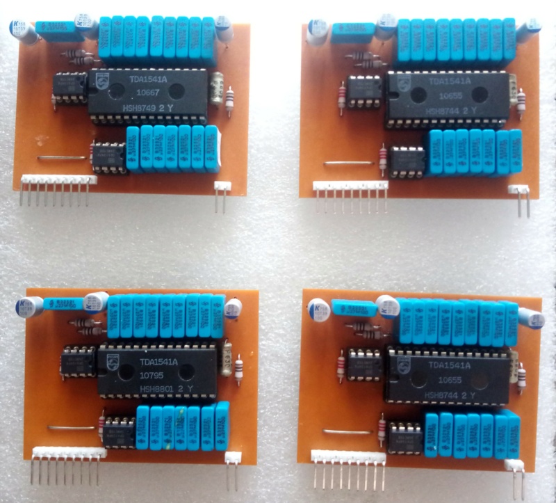

Ovviamente, l'obiettivo era quello di sostituire i TDA1541 originali con quelli in versione A, per la nota superiore linearità ai bassi livelli e magari anche sostituire gli NE5534...
Cambridge Audio CD2: il DIY ai tempi del coronavirus... - Pagina 2 P_202112
...posizionati anche questi su degli zoccoli, al fine di valutare - per quanto riguarda gli operazionali - la migliore scelta possibile.
Ho iniziato con degli OPA134, che si dice abbiano una buona compatibilità ed una maggiore musicalità dei 5534.
Vedremo...
