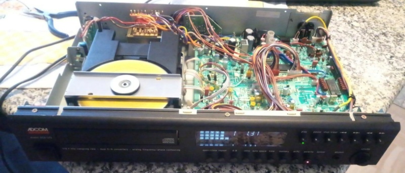

La prima cosa che faccio, quando recupero un apparecchio che non funziona - cd. buono per parti di ricambio - è aprirlo per verificarne visivamente lo stato: uno sguardo critico già indirizza sul da farsi.
La prima cosa che colpisce è l'abbondante filatura interna, cosa che imporrà grande attenzione nello stacco e riattacco dei connettori.

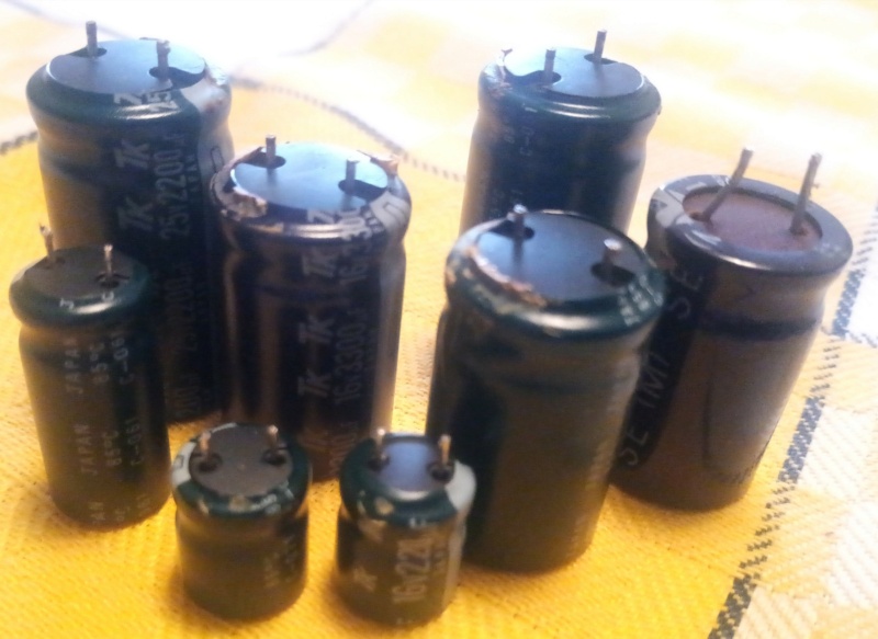

La seconda cosa che cattura la mia attenzione è la posizione strana dei due condensatori di livellamento da 2200uF/25V e la macchia marrone alla loro base che mi allarma non poco. Il timore aumenta notando che, al tocco, i condensatori ballano sui terminali!
"Ho preso il bidone!" è stata la prima cosa che ho pensato...
Capovolgendo la Pcb, però, ho trovato le piste pulite e, nonostante i terminali dei condensatori staccati, integre: cosa era successo?
I condensatori si erano così gonfiati, lato Pcb, che la pressione su quest'ultima li aveva letteralmente staccati dai fori, ma senza perdita di elettrolita, come si vede qui sotto.
Le macchie alla loro base erano il residuo della - strana - colla a chiazza di leopardo che doveva fermare i condensatori sulla Pcb: sono stato un pomeriggio per rimuovere quello schifo dalla Pcb, in corrispondenza dei condensatori di alimentazione.
Non conosco la marca dei condensatori originali e non posso verificarne la qualità ma mi è successo poche volte di trovare condensatori in queste condizioni; la considerazione indotta, anche alla luce della macchia scura all'interno del top, è che la circuitazione in classe A sviluppi un certo calore, non propriamente benefico.
E ciò anche se, rispetto al Service Manual, in diversi casi, le tensioni dei condensatori concretamente impiegati siano superiori a quanto previsto (in alcuni casi ha supplito il sottoscritto); la sostituzione di tutti i condensatori con altri a maggior tenuta in temperatura (105°), oltre che di altro tenore tecnologico, dovrebbe scongiurare il peggio, in prospettiva, sulla futura tenuta dei nuovi condensatori.

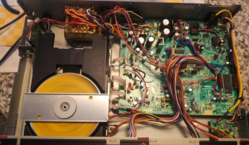

Qualche dettaglio della Pcb...
...da diverse angolazioni; esclusi quelli squisitamente dedicati alle alimentazioni (mi erano rimasti giusti giusti 3 Panasonic FR da 2200uF/25V), è stato fatto ampio ricorso ai condensatori a polimeri organici e a qualche Wima - per i valori di capacità più bassi - visto il ricorso massivo a condensatori di bypass per separare le alimentazioni.
Il TDA1541A in primo piano, si noti l'originale impiego di condensatori a film plastico (molti seguono una strada particolare per il loro utilizzo).
Una vista dalle parti dell'alimentazione; si noti l'unico residuo rimasto della famosa colla attorno ai regolatori di tensione per fissare gli isolatori plastici (il rischio di fare danni nel rimuoverla meccanicamente era elevato e la sua persistenza, a livello di souvenir, non pregiudicava nulla).
Un'altra angolazione della vista dell'alimentazione con contorno di condensatori di bypass.
Colgo l'occasione per sottolineare l'esplicatività della Pcb, con l'indicazione su ambedue i piani dei codici e dei valori dei componenti: una situazione ottimale per una manutenzione sicura.
