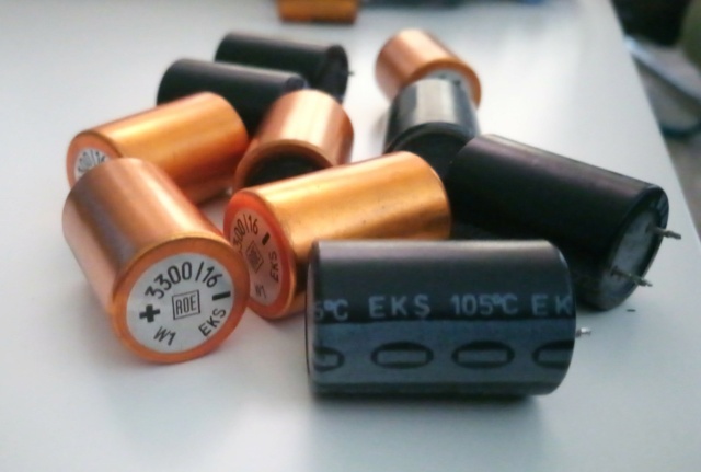

La scheda ospitava 7 condensatori da 2200uF/25V (105°) ed altri 7 da 3300uF/16V (85°), entrambi della ROE, con quelli da 3300uF tipicamente audio grade; chiudevano la schiera degli elettrolitici altri 7 condensatori da 100uF/25V, a ridosso dei regolatori di tensione della scheda, ben fatta anche se dalla finitura abbastanza artigianale. Sia i condensatori da 100 uF - soprattutto - che quelli da 3300uF erano fuori specifiche, resistevano - per quanto? - quelli da 2200uF.
