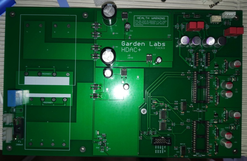

Ricominciando... P_202347
Con una certa difficoltà - a quanto pare il mio saldatore è troppo proletario al cospetto della tecnica impiegata nella realizzazione della Pcb... - i componenti sono stati posizionati.

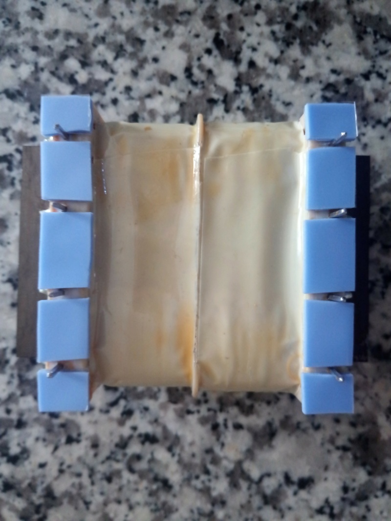

Decidendo, infine, di tornare alla profondità originaria (23 cm.) del cabinet destinato ad ospitare il Dac, mi organizzo per minimizzare le possibili vibrazioni dei trasformatori - che sono Hammond, eh... - posizionati sulla Main Pcb.
Ricominciando... P_202364
Ricominciando... P_202365
Inizio dal più piccolo, quello che comunque - nell'esperienza pregressa - non ha dato problemi di sorta (peraltro, pur essendo marchiato Hammond, risulta costruito in Cina, come il mio vituperato saldatore).
Vista l'irregolarità della base d'appoggio del trasformatore, metto tra quest'ultimo e la Pcb una morbida - ma solida - striscia di silicone, al fine di fare aderire senza discontinuità le due superfici, dopo avere effettuato una pressione adeguata, prima di saldare i terminali del trasformatore sulla Pcb.

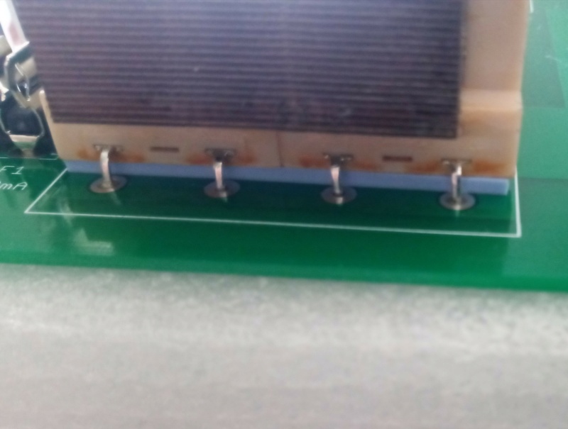

Ricominciando... P_202366
E allo stesso modo ho trattato, seppur in modo più articolato, l'altro Hammond, quello fortemente indiziato - sempre basandosi sulle esperienze pregresse - di produrre ronzio (paradossalmente questo modello è realizzato negli USA).
Ricominciando... P_202367
Ovviamente ciò non preserverà, qualora i trasformatori facessero casino, dalle conseguenze indesiderate ma - ritengo - ci sarà almeno un contesto più sano.
Sarà importante, per i fini desiderati, fissare su supporti smorzanti (che ho già individuato) la Pcb.
