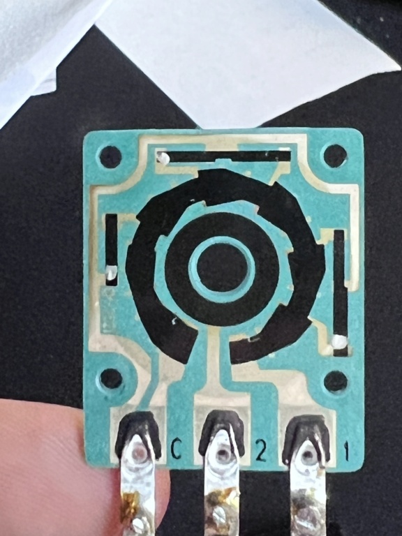

Buongiorno a tutti,
Premesso che era un anno che non usavo un amplificatore e quando lo avevo spento tutto funzionava alla perfezione.
Purtroppo da quando l’ho riacceso ho un problema con il volume, nel senso che quando lo metto al minimo dal canale destro è completamente muto mentre dal sinistro si sente leggermente, alzando il volume si pareggia senza problemi.
Aprendo l’ampli il potenziometro è un TKD A 4 canali quindi di ottima qualità.
Quindi il quesito è il seguente: smonto il potenziometro sperando di trovare il problema o potrebbe essere derivante dal DAC o può essere un problema progettuale?
È strano anche perché l’ampli in questione avrà 100/200 ore di utilizzo e non mi è mai capitato un problema del genere soprattutto con un potenziometro TKD.
Grazie mille per eventuali suggerimenti ,
Matteo

perfidoclone ha scritto:nel senso che quando lo metto al minimo dal canale destro è completamente muto mentre dal sinistro si sente leggermente, alzando il volume si pareggia senza problemi.
E' senza dubbio il potenziometro.

Smontato e rimontato.. probabilmente era un filo di massa che era praticamente spezzato anche perché all’interno era tutto a posto.bandAlex ha scritto:perfidoclone ha scritto:nel senso che quando lo metto al minimo dal canale destro è completamente muto mentre dal sinistro si sente leggermente, alzando il volume si pareggia senza problemi.

Quindi il potenziometro è saldato in quel modo? Con quei filetti saldati uno a uno dai terminali allo stampato?
Se tu lo avessi scritto subito (o almeno avessi pubblicato una foto decente in cui si vede come è collegato il potenziometro), non ci sarebbe stato alcun mistero da risolvere. E' chiaro che in questo caso il problema è dato dalla scarsa qualità del cablaggio, delle saldature, e dal progetto che obbliga a collegare il potenziometro in quel modo. Se il pot fosse saldato direttamente alla pcb (come tu lasci credere con la prima foto che hai messo), una cosa del genere non sarebbe stata possibile.

Non essendo esperto non potevo immaginare che fosse determinante altrimenti figurati l’avrei fatto..
Comunque tutto bene quello che finisce bene. Grazie comunque
