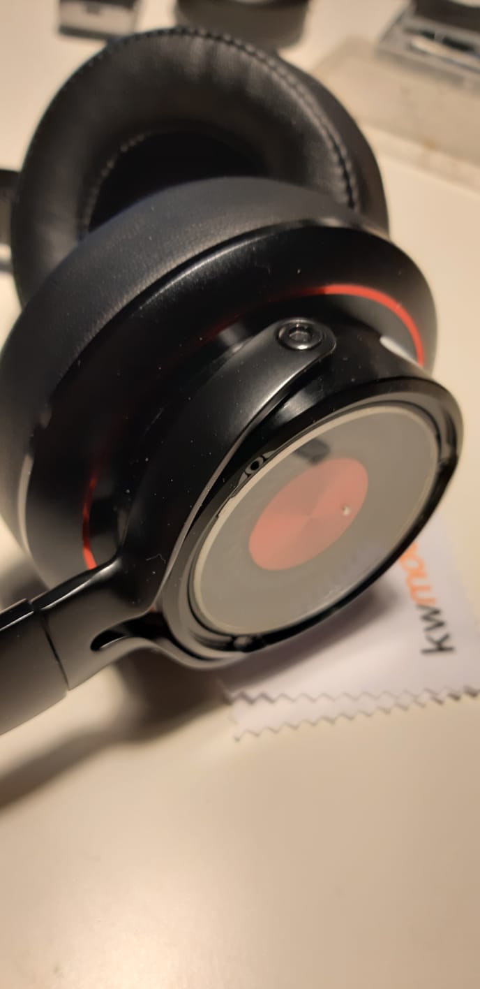

Nel bass reflex, dietro il plexiglass, c'è una membrana acustica passiva, che rinforza i bassi.
Un po' come succedeva nella AKG K340, con le sue 5 membrane acustiche passive.
Il levare il plexiglass, apre il bass reflex, slabbrando a dismisura i bassi, deve stare li', dunque.

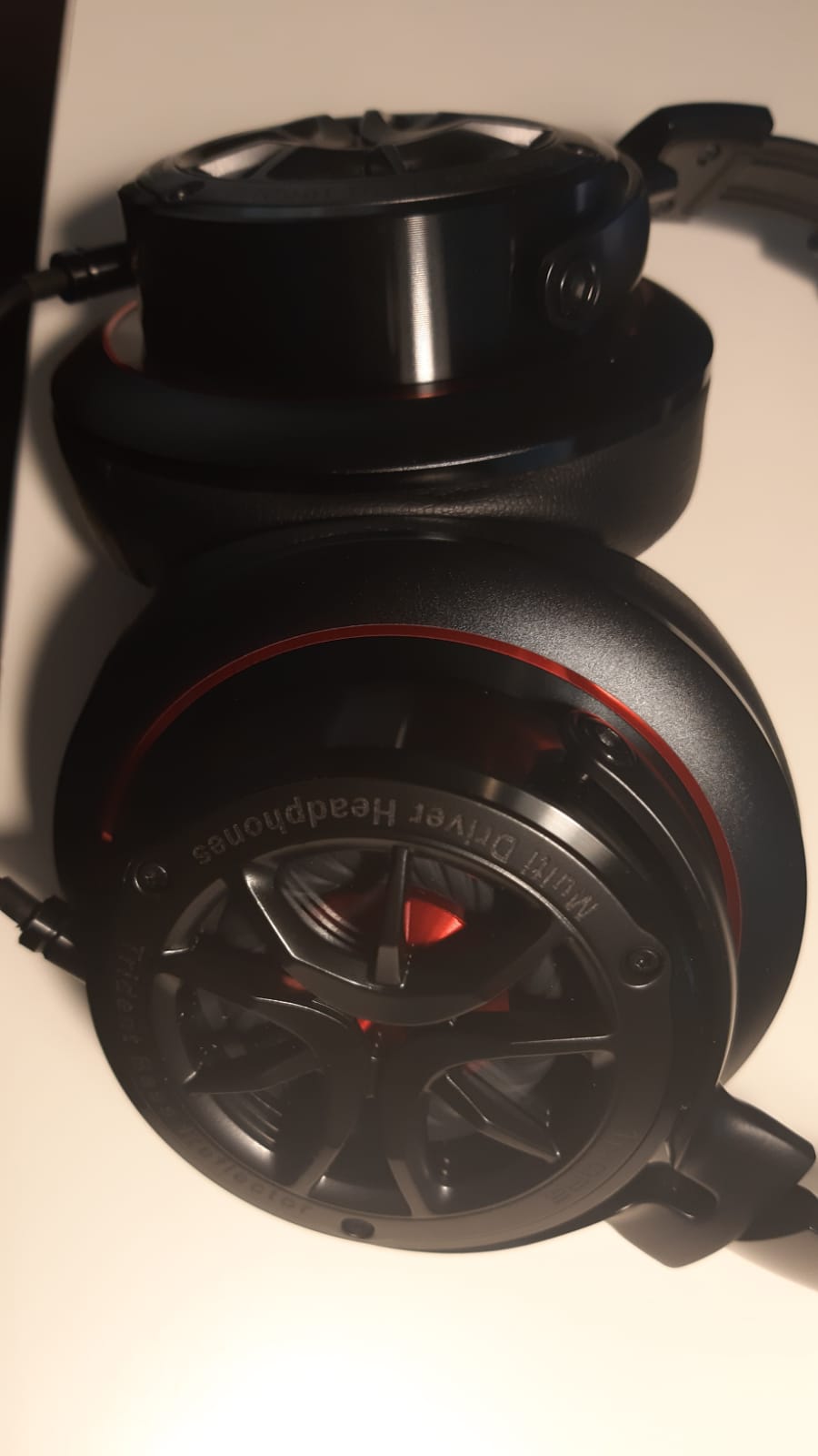

Il feltrino, l'ho trovato, anzi sarebbe meglio dire, "preso in prestito".... da un set della consorte, che non ricorda dove lo avesse trovato... comunque è quello a dx in foto.
Va messo dietro il cerchione Ferrari, 3 viti si leva facendo pochissima forza, nei punti in foto prima, facendo attenzione a non chiudere il foro presente sul vetrino.
mancava la foto del vetrino... e del forellino che serve a sfiatare il movimento della membrana acustica.

Il basso lungo, è una cosa che ho descritto come risolvere, e si risolve definitivamente, essendo non più lungo, piuttosto ben frenato e presente, senza i riverberi/vibrazioni del cerchio in plexiglass/vetro.
La cosa strana, era prima di fare questa piccolissima miglioria, che da un lato se inclinavo la testa a destra, il basso slabbrava allungandosi parecchio, sembrava di avere un "invasore" di armoniche da vibrazione.
Completamente sparito con questo piccolo stratagemma, spingendo il vetrino e contemporaneamente assorbendo le vibrazioni in eccesso, con del semplice nastro gommato, tagliato e sagomato all'interno del cerchione Ferrari, che badate bene, è di alluminio, mica plastica.
Pezzi di feltrino adesivo, un po' qui è un po' la, e wuala'... i bassi sono profondi, non lunghi e/o slabbrati, e corposi.
Il feltrino fa da smorzante acustico per le vibrazioni in eccesso sul vetrino, al contempo sta fermo, saldamente a chiudere la camera del bass reflex con annessa membrana acustica passiva.
