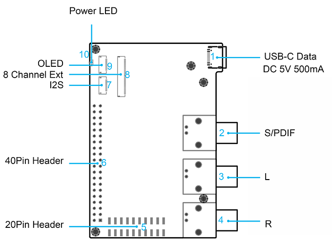

Sono sempre più convinto della bontà di questo prodotto, ora sto studiando il modo per connettere un DAC più potente che mi avete suggerito in questo TOPIC.
Attraverso la connessione IIS voglio provare a connettere la scheda khadas . inserisco l'immagine che potrebbe chiarire le connessioni. perfavore, potete confermare se sono corrette?....
qui la documentazione khadas: https://docs.khadas.com/toneboard/UserManual.html
ma forse ho sbagliato nella foto, la connessione si fa al 40-Pin Header Pinout (J1)
in questo caso cambiano le connessioni....
29 I2S_SCLK ( if Slave ? )
30 I2S_MCLK (if master ? )
31 I2S_SDO
32 I2S_LRCK
33 I2S_SDI
34 GND8
presto mi arriverà la scheda e testo la bontà del "progetto".. vi farò sapere...

Una risposta in ritardo, ma magari potrebbe ancora essere utile a qualcuno:
Dallo schema elettrico della Tone ho notato che il connettore I2S fa solo da "bridge", in pratica è collegato solo ai relativi pins dell connettore 40PIN e serve, nel caso si costruisca il sandwich Tone-Vim per rendere accessibile l'uscita I2S del Vim.
P.S. il Tone 2 Pro che esce a breve ha invece l'ingresso I2S
Marco

grazie...dopo vari tentativi ho capito che non c'era ingresso nonostante la documentazione dicesse che in contrario.
sono passato ad una nuova versione. il risultato mi soddisfa. lo streamer arylic fa il suo sporco lavoro ma riproduce al max in qualità CD. il dac cinese invece suona molto bene. il chip che monta è ess9038q2m e come opamp l'ho rimpiazzato con opa1612
