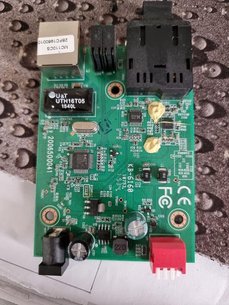

Ciao,
dunque ho sotto mano un convertitore ottico-lan che sto usando con piacere nel mio impianto...ma nonostante questo l'ho aperto per verificare se non vi fosse qualche componente, tipicamente un condensatore, da poter sostituire con l'obiettivo di migliorare, magari anche solo di poco, le performance
il giocattolino, TP-Link MC110CS, presenta subito all'ingresso un elettrolitico Samxon 470uF 25V, seguito da un DC-DC converter marca BCD mod. AP3502E, seguito da una induttanza e un condensatore Samxon serie GF da 470uF 16V
il primo condensatore non credo sia criticissimo, alimento il TP-Link in continua da un lineare con LM317, mentre il secondo, che è quello che insieme all'induttanza filtra il casino del dc-dc, ho l'idea potrebbe forse essere migliorabile... il costruttore dichiara, per quello da 16V, una impedenza di 0,080 (o 0,130 per quello diametro 8mm)(20°C 100kHz) e una ripple current di 865 (o 640 per quello da 8mm)(mAmrs)
qualcuno conosce sta marca? metterci invece un bel Panasonic o un Nichicon? suggerimenti?

Prima volta che lo sento... ma non vuol dire che sia cattivo... ma se si tratta di un acquisto recente - e quindi di un componente fresco - perché cambiare i condensatori?

la data dell'acquisto non la conosco, me lo hanno regalato
cambiare i condensatori perchè, considerando che è parte del filtro LC in uscita dal dc-dc converter e che l'oggetto ha un costo economico (circa 37 euro su Amazon), magari passare di un condensatore che costa 0,2 a uno che costa 0,7 può fare la differenza... certamemte fa la differenza per TP-Link che di sti cosi ne produrrà milioni (e quindi mi viene il dubbio che abbia monato il minimo indispensabile)
esempio: il Samxon dichiara corrente di ripple di 640, impedenza 0,130, una vita di 1000-4000h... il primo Nichicon papabile (ovvero che mi piace) che mi è venuto per le mani dichiara vita 7000h, una corrente 840 e impedenza 0,087 (versione 8x13)
la corrente più alta può essere un beneficio in una applicazione di questo tipo che ipotizzo possa essere un carico impulsivo?
la vita più lunga per un oggetto 24/7 va da se che è meglio... anche se certo questi condensatori non lavorano a 105°C

La domanda è se ne valga la pena, vista l'economicità dell'oggetto... se la sua funzione è apprezzabile, si può pensare di mantenerne integra l'efficienza il più a lungo possibile e può avere un senso la sostituzione del/dei condensatore/i... io non penso che nella sostituzione di un condensatore di un apparecchio abbastanza elementare si possa ipotizzare un miglioramento che si ripercuota in ambiti diversi da durata ed affidabilità...

purtroppo credo questo sia uno di quei casi in cui l'economicità induce a sottostimare il valore dell'oggetto... circa la complessità del prodotto, ed eventuale criticità dei componenti metto quì sotto una foto... vedo un clock e mi domando quanto una miglior, più pulita, alimentazione interna possa influire sul buon lavoro (avessi un oscilloscopio me la misurerei da solo da alimentazione per vederne l'eventuale rumore)... sono curiosità le mie...
la funzione, sorprendentemente, è assai apprezzabile (ma solo se alimentato in lineare)... è uno di quei casi, rari nel mondo audiofigo, in cui un prodotto può fare la differenza senza vendersi i reni... differenza che non è nell'ordine delle sfumature percepibili solo da un pipistrello
comunque, ciò che mi piacerebbe capire, prodotto in questione a parte, è se in uno stadio di alimentazione sottoposto a carico impulsivo/variabile un condensatore con le caratteristiche che ho postato possa essere, stando alla fredda tecnica, un miglioramento oppure no

Onestamente, ignoro a cosa possa servire un apparecchio simile e quale possa essere il suo ruolo nella fruizione audio...
Se pensi che possa valerne la pena, userei un Panasonic FR...
