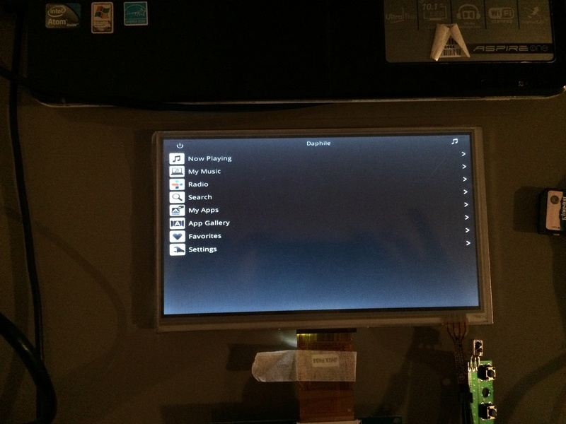

Mentre stavo bisticciando con lo script del raspberry per fargli fare quello che gli dico (spegnersi correttamente tramite circuito e pulsante diversi da quelli proposti dal programmatore) è entrato nell'equazione un nuovo elemento potenzialmente divertente
[Devi essere iscritto e connesso per vedere questa immagine]
un eeepc 4g, dimensioni contenutissime, alimenatato a 9,5v (quindi anche lo zetagi con circuito apposito non faticherebbe) e con un display da 7 pollici che con un kit touchscreen (preso subito dal sol levante ) potrebbe diventare il cuore e il frontale del mediaplayer
ho fatto una foto schifosa ma può rendere l'idea. In questo caso si vede volumio ma mi è piaciuta parecchio anche Daphile vista la possibilità ulteriore di fare comodamente il ripping dei cd (studiando decentemente come includere il lettore nel cabinet). Anche l'airplay una volta installato funziona un pelino meglio del raspberry, insomma ci sono buoni margini di miglioramento e divertimento , display schede madri e componenti non si sono ancora incontrati in una versione definitiva. Se può interessare posto sviluppi e soprattutto se avete qualche consiglio o osservazione fatevi avanti!
A proposito grazie Supertrichi per il consiglio Daphile!
