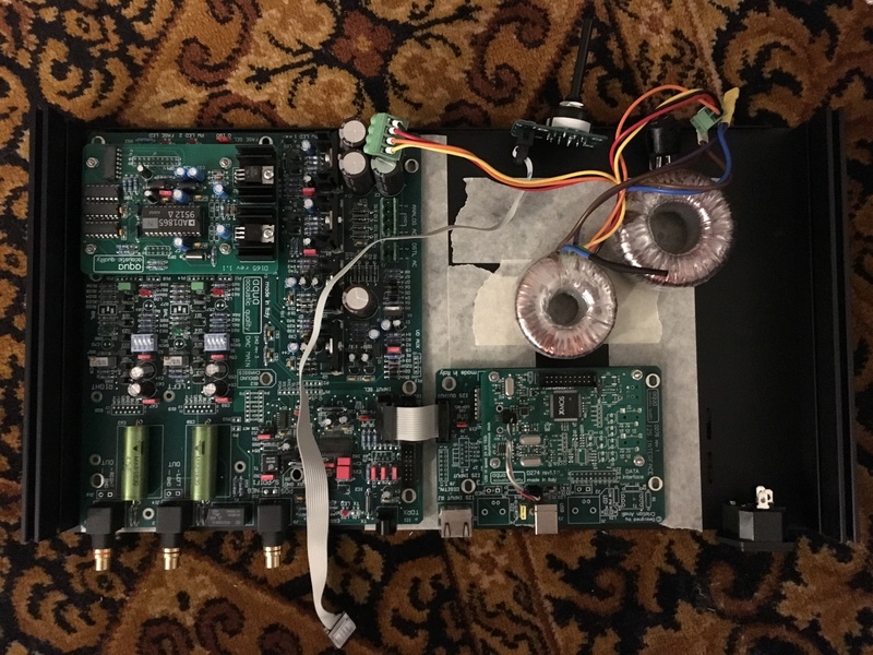

Grazie al fondamentale supporto di Alex ed a qualche dritta del costruttore, sono giunto alla conclusione di utilizzare lo chassis modello Slim Line.
Questa è una foto di tutti i componenti che andrò ad integrare:
Ho già ordinato tutto l'occorrente, in settimana dovrei incominciare a lavorarci su

In attesa dello chassis che dovrebbe arrivare entro domani, mi sono sorti un paio di quesiti, così tanto per......
Potrebbe essere utile twistare i cavi di ingresso ed uscita dai 2 trasformatori? Solitamente è una pratica che ho sempre seguito, ma non so se effettivamente si hanno benefici.
Nelle macchine commerciali, a parte nei valvolari, difficilmente si vedono cavi twistati.

Twistare i cavi dove scorre l'alternata é sempre buona prassi secondo me, poi che ti costa farlo?
Non guarderei i prodotti di produzione industriale dove il tempo é denaro.
L'altro ieri ho ascoltato il dac per un'oretta, il 1541 non mi è sembrato "moscio" anzi, il tutto era bello frizzante il senso del ritmo mi coinvolgeva subito, magari é una questione di implementazione? (E di catena audio?)

cotton ha scritto:Twistare i cavi dove scorre l'alternata é sempre buona prassi secondo me, poi che ti costa farlo?
In effetti, visto che non costa nulla è sempre meglio intrecciare i cavi in cui passa l'alternata.

Quindi vada x il "twisting"
Ulteriore dibbio:
-Se i cavi in uscita dal trafo sono 4 (ex 12-0 12-0) li twisto 2 a 2 e via
-Se i cavi in uscita dal trafo sono 3 (ex 12-0-12) come li twisto? Faccio una traccia o li twisto 3 insieme?

Sto lavorando sul layout......scopiazzando un pò l'originale dovrebbe venire più o meno così

Ecco qui il dac ultimato nel suo nuovo chassis
Appena terminerò il VHF-MOS, inizieranno gli ascolti

Che bel lavoro, molto professionale ed ordinato.

Riconosco l'opera!!!!!!!!!!!!!!!
Bravo Andrea! Solo una domanda, il selettore serve a selezionare i diversi ingressi?

Edmond ha scritto:Solo una domanda, il selettore serve a selezionare i diversi ingressi?
Yes.....4 posizioni: USB, I2s, ottico, coassiale
