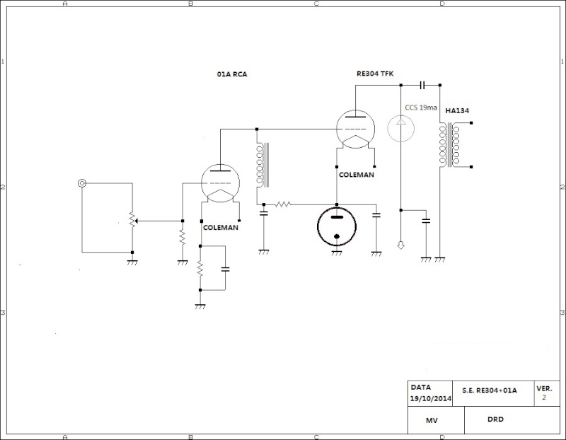

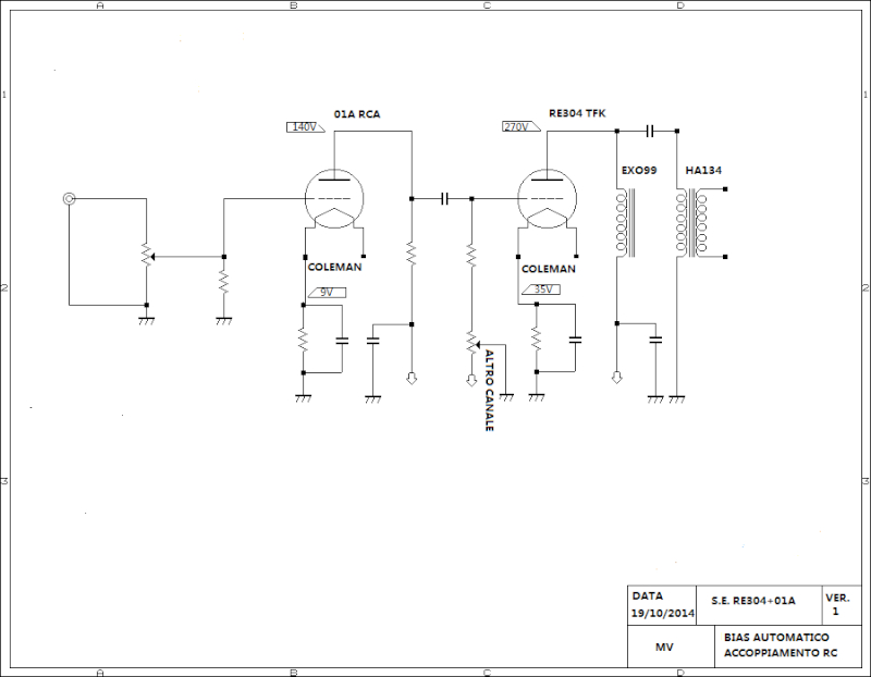

Ho iniziato, in questi giorni, a montare i componenti sulla piastra.
Dopo vari ripensamenti mi sono deciso: inizio con un single ended assolutamente elementare.
Le uniche differenze con i soliti amplificatori che si vedono in giro, è la potenza veramente bassa (sotto i 1000 mW) e l'uso integrale di triodi a riscaldamento diretto.
I tubi finali saranno le RE304 Telefunken.
qualche immagine presa dalla rete (per semplificarmi il lavoro...)
Una piccola finale con una resistenza interna di 2,6KOhm e una dissipazione anodica massima di 6W. Dalla foto si capisce che è un'antica regina: infatti si intravede il serbatoio del bario. In questi irripetibili tubi, lo strato emittente sui filamenti (catodi) veniva vaporizzato in sede di attivazione durante l'affinamento del vuoto. Era un processo estremamente critico che solo pochissime fabbriche erano in grado di ripetere con profitto. Di solido presentavano una notevole capacità emissiva anche a basse temperature (infatti, nei cosiddetti barium tubes, fai fatica a vedere il filamento acceso). Gli svantaggi erano riconducibili a una maggiore delicatezza degli ossidi emittenti e alle citate criticità costruttive.
Di solito, negli altri DHT, l'ossido emittente veniva applicato sui filamenti prima del montaggio nel tubo. (2A3, 300B, ecc.).
Per i tubi driver devo decidermi: RE084 Telefunken, RE134 Telefunken, UX112A RCA, 01A RCA.
La prima e la seconda sono sempre dei barium tubes, la terza è americana e, quindi, più convenzionale, la quarta è uno dei tubi americani più antichi e ha la particolarità di avere il filamento in torio tungsteno come le più famose 211/VT4C.
Qualche foto sempre prese dalla rete:
RE134:
RE084:
UX112A:
NOL_pin.jpg)
01A:
i quattro tubi driver hanno anche il vantaggio di avere caratteristiche piuttosto diverse come parametri generali permettendomi il miglior adattamento possibile sotto ogni punto di vista.
La scelta finale si farà in corso d'opera. Devo capire come convivono tra loro e soprattutto rispetto alla cuffia utilizzata. Mi tengo aperte le seguenti opzioni:
-Bias automatico/Bias fisso sulla finale e la driver
-Accoppiamento diretto/RC/LC/con carico attivo/trasformatore interstadio.
Aggiungo, fuori tema, che sono stati giusto spediti ieri i due autotrasformatori TL-404 da Philadelphia. Spero che vada tutto bene.
A GiuseppeBon piace questo messaggio.

una foto (mia) di qualche componente critico:
si intravedono i condensatori Mundorf che utilizzerò, gli zoccoli in teflon o in silicone, il potenziometro TKD e le prese RCA.
A breve, uno schema di massima. (non c'è, ovviamente, nulla di segreto. E' assolutamente banale).

Qualche schema di massima.
Il più semplice:
Il più semplice:

- Messaggi : 1013
Re: Qualcosa di antico (o forse solo di vecchio)
19/10/2014, 21:43
Come farebbe un autocostruttore "diversamente torinese" che me lo fece apprezzare: ecco un classico DRD. il tubo a gas sarebbe meglio sostituirlo con alcuni zener. E' uno schema molto elegante, ceh suona bene ma che clippa molto male.

- Messaggi : 7118
20/10/2014, 00:01
mariovalvola ha scritto:
Molto interessante. Il funzionamento di questo circuito credo sia possibile per i valori di funzionamento (in tensione) dei tubi impiegati, il primo (quello di ingresso) lavora a una tensione molto più bassa del secondo (tensione imposta dal neon) e questo particolare lo si sfrutta per collegare direttamente il tubo di ingresso a quello di uscita, senza usare condensatori o altro. La cosa interessante è che il neon imposta sia la tensione di alimentazione del primo tubo, che la polarizzazione del secondo.
In effetti il neon si potrebbe sostituire con uno o più zener, mi sembra che già il ccs sia a stato solido...

- Messaggi : 1013
20/10/2014, 06:30
Si. E' molto elegante. I difetti di questo ampli dovrebbero risultare trascurabili ascoltando in cuffia. utilizzando, eventualmente, un tubo finale lievemente più muscoloso (per tenere lontano il clipping). Il CCS utilizza due DN2540. Si comporta molto bene.
L'aspetto che potrebbe scoraggiare la realizzazione è la tensione dell'alimentazione anodica totale che spesso supera i 400V.
