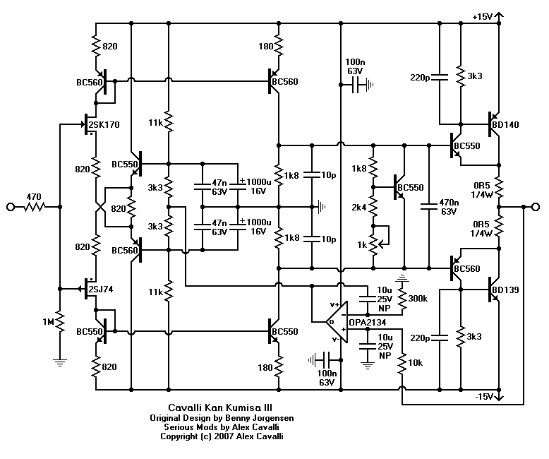

Questo è lo schema elettrico del CK2III:

Quello che hai postato tu è lo schema del CK2II, si.
Qui di seguito lo schema originale:
CK2III per bassa impedenza Ofueq9
e questo è il CK2III dopo le varie modifiche di Cavalli e Ti Kan (solo un canale mostrato):
CK2III per bassa impedenza 2ebh16u
Ora le modifiche che ho già fatto sono state:
-alimentazione stabilizzata di qualità (molto) superiore
-guadagno al "minimo", cioè x4.1
-bias a 170mA (presto vedremo se funziona)
-drivers toshiba (vedi lo schema originale per i modelli)
-finali Rohm (anch'essi dello schema originale, dopo aver provato altri 3 tipi)
e la "novità" rappresentata dai finali configurati a "banale" emitter-follower
Restano valide -anche avendo quei pcb- il setup del servo e lo stadio di ingresso a jfet anziché a bipolari.
I dissipatori sono arrivati solo oggi, e nel weekend il mio amici mi sistema i finali su basetta e li aggancia al dissy, quindi la settimana prossima dovrei essere pronto per testare tutto.

bandAlex ha scritto:A 'sto punto devo capire bene quale circuito avete adottato tra quelli inseriti nel thread, perchè non mi tornano alcune cose. Magari se lo metti qui sotto si chiarisce bene la questione. CK2III per bassa impedenza 3175334217
Questo schema poiché questo è il pcb che ho:
CK2III per bassa impedenza Ck2_left_sch
Con queste differenze:
-R12, R13 : 825 Ohm
-C5, C6 22pF
-piloti 2SC2705/2SA1145
-finali 2SD1763/2SB1186 (nessuna cella di compensazione)
Sto preparando lo schema in spice e facendo qualche simulazione, ma mi mancano i modelli dei finali, forse è pronto stasera.
