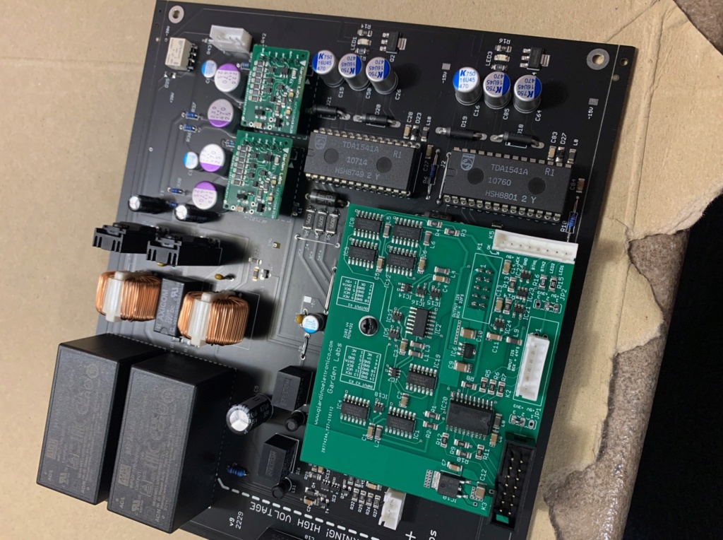

27/4/2023, 17:28
- Messaggi : 7161
Re: HDAC+ v9 Le nostre realizzazioni
27/4/2023, 17:52
Il foro n. 5 è chiaramente in posizione mediana, a 16 mm dal bordo del pannello.

ciao e grazie, quindi 16mm dal bordo del pannello, e al centro?bandAlex ha scritto:Il foro n. 5 è chiaramente in posizione mediana, a 16 mm dal bordo del pannello.
