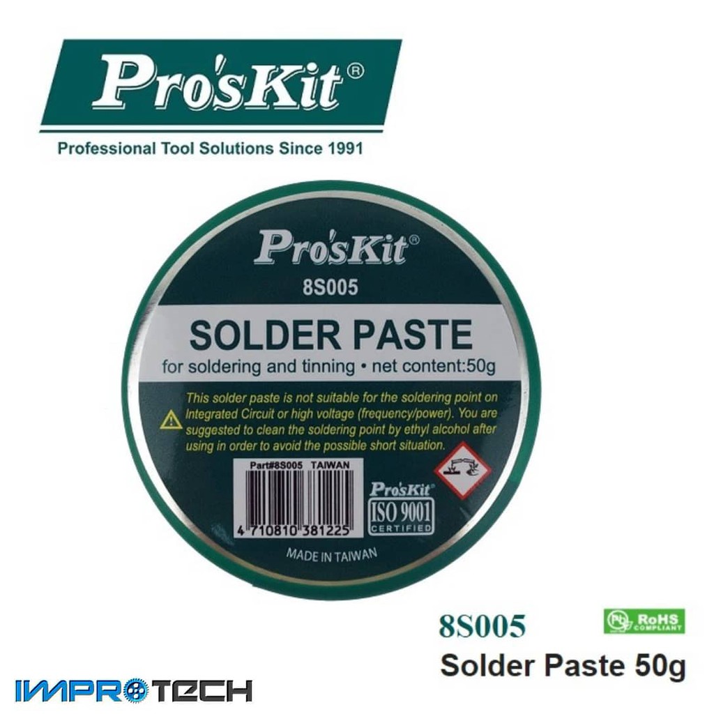

In effetti, già da subito una coppia di zener era molto molto calda, non si riusciva a tenerci il dito per più di pochi istanti. Controllato le tensioni e visto che la temperatura non saliva, mi sono dato agli ascolti. Poi con il calore il flussante tra i due piedini è diventato sempre più un corto circuito.

Tropico ha scritto:In effetti, già da subito una coppia di zener era molto molto calda, non si riusciva a tenerci il dito per più di pochi istanti. Controllato le tensioni e visto che la temperatura non saliva, mi sono dato agli ascolti. Poi con il calore il flussante tra i due piedini è diventato sempre più un corto circuito.
Che gli zener scaldino è normale, possono arrivare a 60° e oltre. Invece non è normale che salti un regolatore di tensione.
Tra l'altro, il flussante non può provocare un cortocircuito, perchè non è conduttivo. Quindi il cortocircuito è stato provocato da qualcos'altro. Verifica che oltre al flussante non ci sia anche un deposito di stagno, o il residuo di un terminale. Un'altra cosa: se la quantità di flussante residuo è eccessiva, vuol dire che lo stagno usato non è di buona qualità, o non è adatto a questo tipo di montaggi. I residui non sono nocivi in se' per se', ma se il tipo di flussante usato non è "no clean", allora alla lunga possono aggredire il rame, o provocare un aumento delle capacità parassite, oppure creare delle perdite di corrente nei punti ad alta impedenza. La soluzione è fare un lavaggio con del solvente lato saldature, usando uno spazzolino a setole dure.

Il flussante, ma in realtà pasta per saldare, che ho usato è una porcheria, prendo una immagine dal web
C'è scritto in evidenza che deve essere pulito e che non è adatto all'uso che ne ho fatto io, pena cortocircuiti, esattamente ciò che è capitato nel regolatore dove le piazzole sono spaziate da 1mm.
Ho ripulito tutto con spazzolino e alcol, ci ho messo 1h, perché era tenace in alcuni punti nascosti.
Ce l'ho da una vita, lo uso per le saldature dei componenti più grandi, per fare prima... in genere tolgo subito i residui più grossi, mai avuto problemi prima d'ora.
Incredibile ma vero, il regolatore è tornato a funzionare, non aveva fatto fumo ma puzzava "solo" di bruciato. I diodi zener ora sono si caldi, ma decisamente meno di prima.

Assolutamente quello NON è il flussante da usare per montaggi elettronici, di nessun tipo!
Addirittura è conduttivo! Usare quel prodotto vuol dire condannare le prestazioni del circuito!
DEVI assolutamente eliminare ogni traccia di quel flussante, se necessario usando anche qualcosa di abrasivo.
Perchè non hai chiesto prima, ti avremmo indicato un prodotto idoneo per l'elettronica.
Il flussante per montaggi elettronici NON è conduttivo, nè corrosivo. Quello che hai usato tu va bene per un idraulico.

Me lo diede il negozio di elettronica vicino casa, circa 20 anni fa, e da li non ci ho più fatto caso... una leggerezza imperdonabile.

Tropico ha scritto:Me lo diede il negozio di elettronica, circa 20 anni fa, e da li non ci ho più fatto caso... una leggerezza imperdonabile.
Comunque, la cosa importante è non aver fatto danni irreparabili. Cerca di pulire il più possibile, il fatto che funzioni non vuol dire che stia funzionando correttamente...

Allora ha ripreso a funzionare? E come va? Sempre aspro o era una conseguenza del flussante idraulico?

Sì, funziona, nonostante tutto. Ma ho ordinato 2 regolatori nuovi. Oggi ho smontato anche i pannelli frontale e posteriore per ripulire bene le saldature anche lì, quindi pochi ascolti, che sto facendo ora mentre scrivo.
