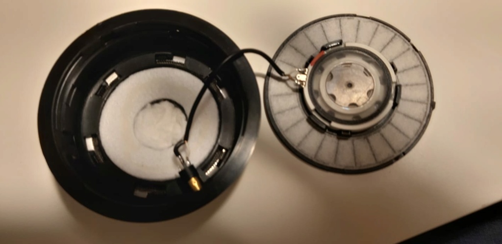

Giusto per non dimenticarmi, tappando il buco centrale, in si' fatta condizione, c'è un evidente miglioramento, le voci.
Dunque si procede, foto, foto.... servono foto, direte.
27/12/2020, 18:25
Si puo' fare di meglio, ma è per testare insieme a voi, in diretta, il miglioramento ricercato.
Ha anch'esso un suo perche', logico, che spieghero' a breve.
27/12/2020, 18:37
Rimangono le asole laterali del cerchio, come potete verificare anche voi.
Il padiglione, che adesso fa da cassa acustica, lo abbiamo tappato al centro, proprio per questo scopo, diciamo tappato con del disco cotonato, apposta ritagliato, per l'occasione. A mano libera, perdonate l'imprecisione.
Il driver suona anche dietro, intendo il dinamico da 40mm, quindi dietro suona sfasato di 180°, e se fosse una aperta totale, tutte le onde sonore ad inversione di fase, uscirebbero fuori dal padiglione, ma non è cosi', è una semichiusa, progettata in un modo che tralascio dal commentare, ora che la sto ascoltando, intendo la cassa del padiglione, ed i dischi originali a ciambella, forse e chiaramente usati in nome del mantenere i costi bassi, ed aggiungo un'altra eresia, ereticamente vera ed incontrovertibile, ma gli ingegneri del suono li ascoltate quando progettano una cuffia, o come fan tutti, poi fate in nome del dio denaro, e del business incontrastato ?
Comunque, si suona divinamente, se qualcuno avesse in mente di chiederlo ora, risponderei senza indugi.
Il perchè sta nelle onde riflesse all'interno del padiglione, che vengono controriflesse in opposizione di fase, quindi 360°, verso il montante del driver, che essendi carta lascia passare le onde sonore controriflesse a 360°.
Le alette laterali, lasciano aria a sufficienza per mantenere la DT 880 una semiaperta, ma - questa volta - con delle modifiche logiche, ragionate, pensate, e provate sul campo.
Provate, per credere. Se volete, poi, dite la vostra. Io, per ora, ho condiviso con voi, ed in diretta, le modifiche strutturali di una DT880, la mia.
Tutto qui ?
Non è finita, credo mi spingero' ancora piu' avanti, seguitemi, e ne vedrete delle belle !
Tutto qui ?

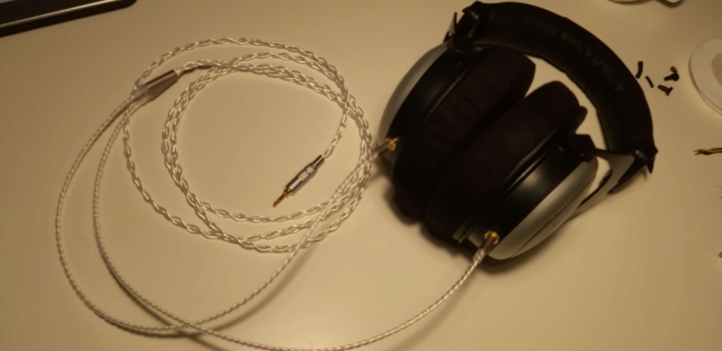

Recabling, totale.
Era ora di svecchiare quel cavo grosso come una banana, sempre a 4 fili, in rame OFC, e bucherellare un po' i padiglioni...
Gia' che c'ero, di questo meraviglioso driver da 40mm della Beyer, ho tagliato la carta che lo copriva, che dite, forse sarebbe meglio dire lo castrava, ed il perchè non ci è dato capirlo.
Ma una volta levata la carta, usciranno note e armonie, questo è un dato di fatto....
28/12/2020, 11:11

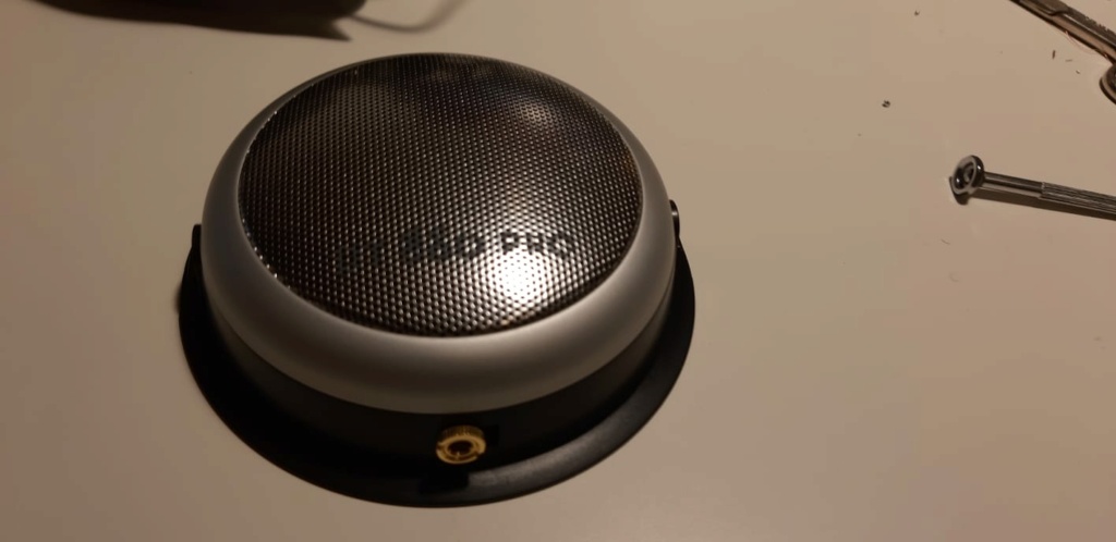

Mettere i jack da 3,5 è più difficile a dirsi che a farsi...
E poi che spettacolo finalmente vedere il driver, che ne dite?
28/12/2020, 11:12
Dulcis in fundo eccola, cavo argentato a 4 fili, e ad Y
più light di prima, più omogenea nel contesto, non c'è più la zavorra della banana, ehm del cavo spesso di prima...

7) il piattello del driver è stato rimesso, cercando di angolare di circa 10° il driver verso il padiglione uditivo, e questo ha portato maggiore direttività nel condotto uditivo.
In definitiva, l'esuberanza del sub basso, e del basso, è stata levigata, apparentemente, in realtà c'è ancora, ma con una ricchezza di medie e acuti da brivido.
Se prima a ore 10, col CTH suonava già bene, ora esprime carattere, libero di farsi ascoltare, e con piacere.
La sto ascoltando, con attenzione alle mille sfumature che prima (quando era stock) erano solo meno, molto meno, evidenti.
Adesso c'è più dettaglio, microdettaglio, molto di più, e la raffinatezza (precisione) è un elemento che la contraddistingue, ora.
Ricapitolando, le mod hanno prodotto in ordine di modifiche effettuate:
1) Pads XL, aumento frequenza bassa-sub bassa
2) Eliminazione dischetti a ciambella, un amalgama di frequenze che non mi convincevano
3) Parziale ostruzione con del disco cotonato del buco centrale, miglioramento coesione gamme di frequenze
4) La camera interna, cosi' creata, permette il riutilizzo sonico delle frequenze che escono da dietro il driver, infatti ho creato una cassa con bass reflex potesriore, di fatto. Inoltre, sul supporto di plastica del driver, la carta esterna permette la riconduzione sonica di questa cassa di risonanza. Non è escluso che possa mettere del disco cotonato sul resto della cassa interna, in seguito.
In pratica, stiamo sfruttando al meglio tutte le armoniche di questo driver Beyer, e ne vale la pena, funzia meravigliosamente.
5) L'aver inserito un cavo ad Y, in rame argentato, porta 2 benefici:
5.1 - favorire la conduzione elettrica delle alte frequenze, al contempo delle basse, con un minor Diametro rispetto la banana di prima
5.2 - aumentare l'immagine stereofonica, pilotando a Y i 2 driver.
6) aver levato la carta di protezione, ha liberato di fatto espressività al driver, cosi' come esso è.

Oggi, sonate a josa, con pad originali ed XL.
Tutte queste mod, con la possibilità di cambiare i pad, e di ascoltare 2 cuffie diverse, nella stessa cuffia...
Pad originali: i bassi sono quelli più o meno stock.
Pad XL: si trasforma in una booming bass, pur mantenendo chiarezza espressiva nelle medio alte.
Con gli XL, non tutti i generi apprezzano. La sinfonica, la strumentale, incisioni che non sono bass boosted di loro, sono più coinvolgenti.
Credo, sia necessario a questo punto, come avevo intravisto, riaprire il padiglione, e insoronizzare la nuova camera di riverbero.
E' una ex DT 880 cosi', e comunque tornare indietro è un attimo.
Rimessi i dischi a ciambella, siamo all'origine (quasi ormai), manca qualcosa al messaggio sonoro, questa la sensazione.
Perchè, la domanda, ovvia anche la risposta, mancano le armoniche della cassa di risonanza.
Ascoltare di pancia o di petto ?
Più cuffie in una sola, e con poche mosse. Ne conto 4, mescolando 2+2 (con o senza dischi, con o senza XL pad). E suonano 4 volte diverse le une dalle altre. Ognuna ha un suo contorno acustico.
Considerando solo gli antipodi, senza dischetti/buco centrale chiuso, e, con dischetti/buco centrale aperto, è come fosse un po' come la differenza che si proverebbe ascoltandola con un valvolare di spessore, e con uno stato solido anch'esso valido.
Rimane l'ottava mossa, insonorizzare, e bene l'interno.
Alla prossima!
Alla prossima!
29/12/2020, 17:52
Continua la saga...
Levati i cotoncini che coprono il buco centrale del padiglione, ed inseriti 2 dischi cotonati circolari (ebbene li ho pagati ben 0,99 euri, struccanti lidl), interposti fra padiglione e supporto driver, chiudono al 95% la parte interna del pad.
ancora è aperto il forellino ex cavo di giunzione fra un padiglione e l'altro, una specie di air flow, che dovrebbe consentire il movimento (sia pur limitato) della menbrana (mentre l'ho scritta, penso che l'ho detta, una fantomatica castroneria)... ormai è fatta
Ascolto, e poi riporto, se interessati...
finira' la saga ? Forse....
Vedete quella punta che sporge dal cerchio porta driver ?
Sembra fatta a posta per incastrarsi nelle guide sul padiglione, per gestire l'inclinazione del supporto driver verso il padiglione. Pensiero: in informatica, una scheda madre va bene per 20 e più modelli di pc, che sia uguale il concetto ? ben venga, allora.

Dopo il CTH, finalmente, posso infilare il pertugio 2,5mm 4 fili, del RadSone ES100 MK2, modalità DAC, 1x Voltage == pilotaggio in S.E.
Ci siamo, è ora di allietare questi momenti storici, in compagnia di buona musica, il resto è storia.
Pagina 1 di 2 • 1, 2
Questa prima mod, spiegata da diversi forum, aumenta la presenza di tutto lo spettro, e si pensa sia stato messo da Beyer per venire incontro alle lamentele di una fastiodiosa presenza di eccessive riproduzioni di shh, nelle voci, le cosidette sibilanti, ascoltate da alcuni, mentre altri, me compreso, non ne notano una cosi' grave presenza, forse con alcuni brani, ma non è tutto questo dramma.
Levati i feltrini, autoadesivi, rimane la patina bianca, eliminata anche la spugna originale, che dopo anni, sbriciola.
Rimessi i pad in velluto, questa DT 880 è un'aperta con l'A maiscola, nella fattispecie dei medi e acuti.
Bene, come dicevo, questa DT 880 si' fatta, fa sembrare ovattate tutte le cuffie che ho. Facile, finquando non ci ho messo i pad Brainwartz circolari Maxi, che hanno integrata un velo di tessuto.
Ebbene, di colpo tutta questa apertura, cosi' prima ammiccante, viene meno, e dopo ascolti più approofonditi, ritengo che oltre all'orecchio che si è riabituato ad ascoltare meno sul chiarissimo acuto, si ritiene questo intervento del cambio pad abbia fatto rientrare i parametri in origine, con alcune particolarità, che provo a esporre, per capire insieme a voi, quanto un nuovo pad inficia il suono di una cuffia.
Questa volta, sembra che l'allontanare il driver dall'orecchio, da circa 1 cm a circa 3 cm, provochi un effetto maggiore sulla predominanza di un medio basso, per quanto veloce, evidentemente più presente di prima, strano su una semiaperta, ma sembra sia cosi'.
il velo di stoffa, compensa (di fatto fa da filtro acustico) su determinate frequenze (medie e acute), quasi come dipanare un senso di eccessiva presenza di armoniche. Un po' come succede con le casse in ambienza, levandolo c'è una ricchezza armonica che puo' piacere, o meno. Rimettendolo, questo filtro acustico è come se attenuasse le asprezze.
Alla fine, sono gusti, diversi, fin troppo, per dire se è meglio stock, o mod.
Per lei, quando potro' e se avro' il tempo, le riservo un ulteriore recabling, con cavo ad Y, ormai la strada è percorsa.
