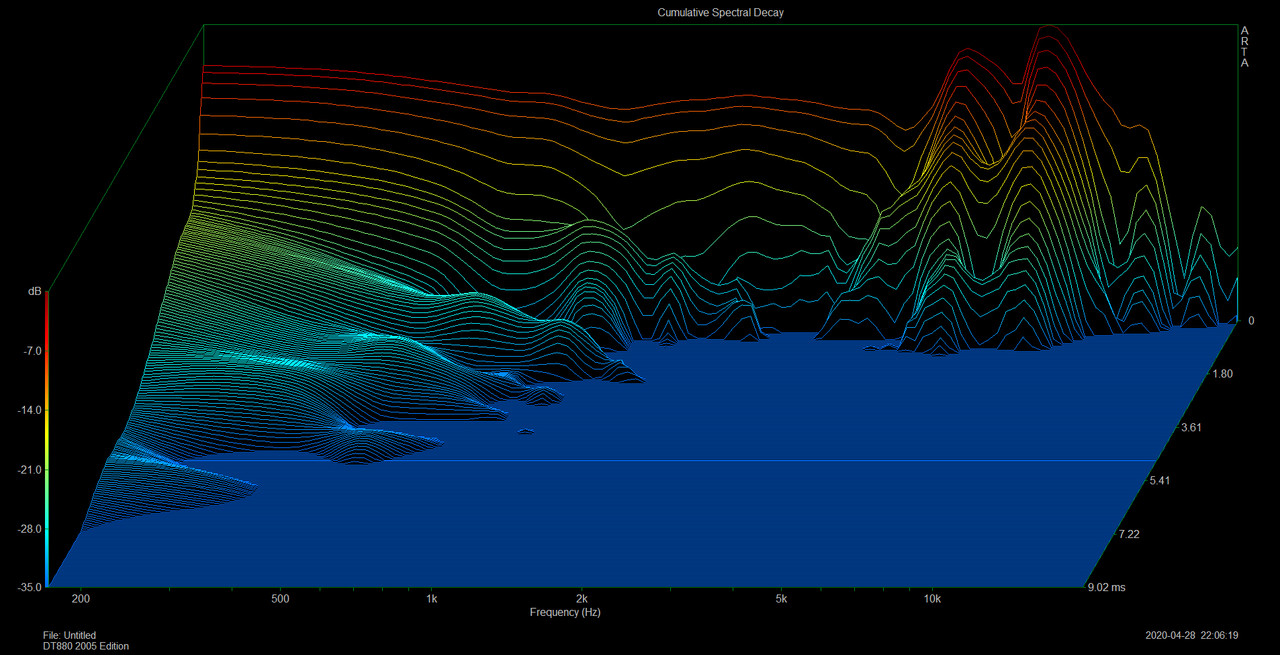

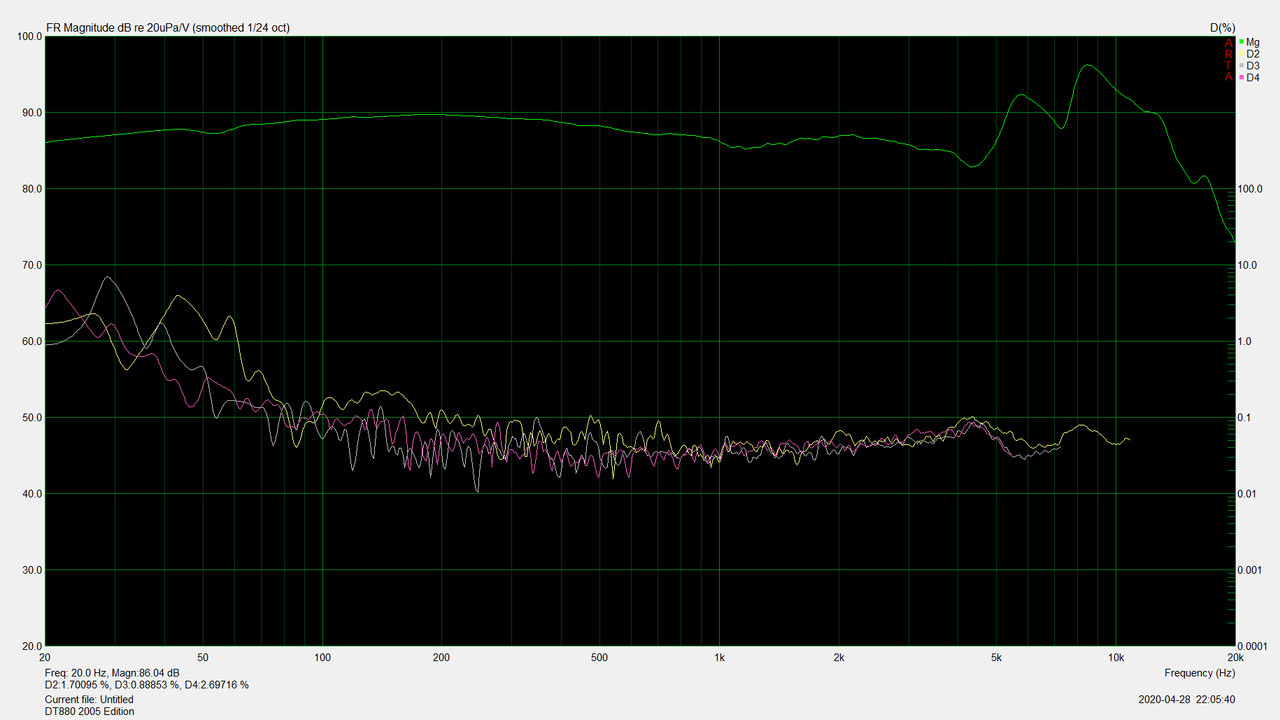

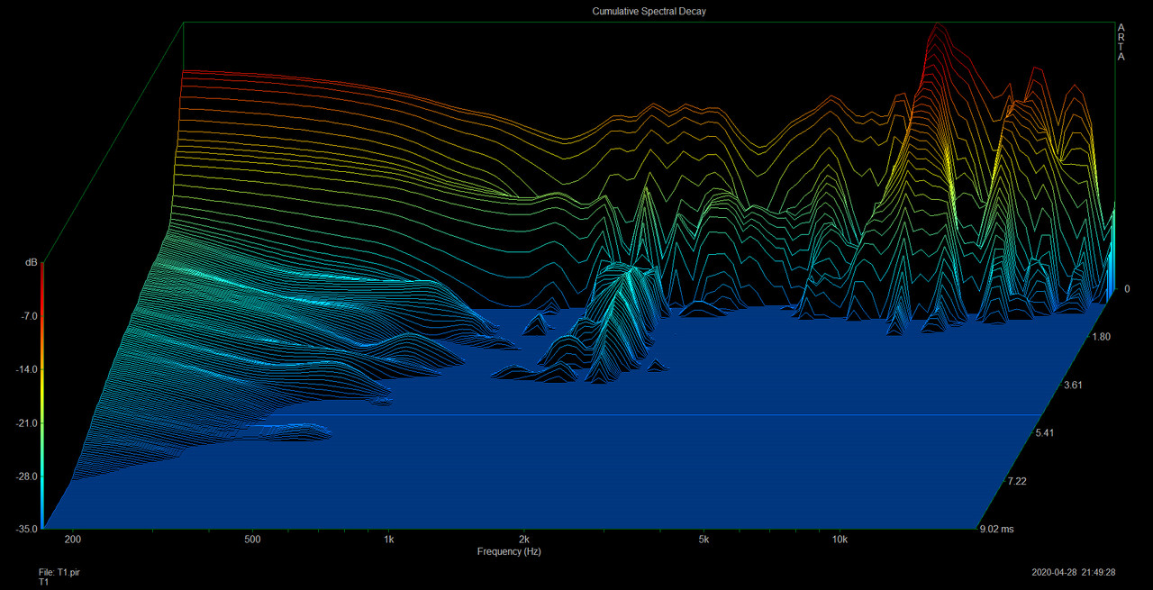

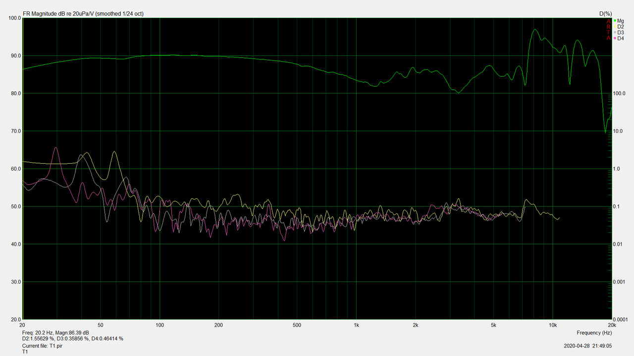

Bon, mi sono tolto lo sfizio di fare due misure senza velleita', giusto per curiosita'.
Mi interessava in particolare il confronto con la DT880, che usandola quotidianamente trentordici ore al giorno perche' connessa al PC, conosco ormai meglio delle mie tasche.
DT880:
T1:
DT880:
T1:
28/4/2020, 22:57
La sensazione di relativa "secchezza" in gamma alta che percepisco (meno, dopo aver cambiato sorgente), sembra essere legata piu' che a fenomeni di ringing, all'andamento della risposta in frequenza.
Nella 880 la sopraelevazione in gamma alta comincia prima, coinvolgendo anche quella porzione di spettro che contribuisce alla brillantezza.
Nella T1 invece, l'enfasi parte piu' in alto, sugli acuti veri e propri, senza coinvolgere il medio alto.
Anche il dip a 3.5 kHz probabilmente contribuisce in tal senso.
La CSD e' migliore di quanto pensassi, anche la T1, come la DT880 (che eccelle in questa misura), ha freni in carboceramica.
Peccato per quell'incertezza attorno ai 2.5 kHz, che io effettivamente sento, ma che rispetto a cio' che fa la media delle cuffie dinamiche (non parliamo delle planari) e' comunque davvero roba di poco conto.
