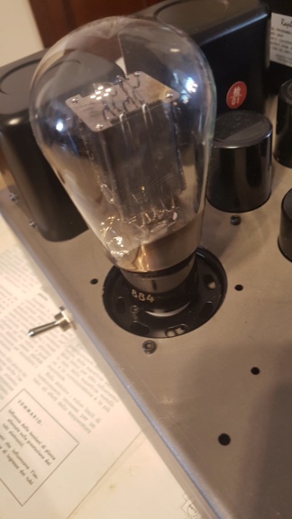

Nel frattempo, sto ascoltando la variante con l'amplificatore di segnale differenziale come il finale.
Con il primo stadio più "normale" con polarizzazione a LED l'ampli era più tranquillo. Piacevole, comunque analitico, e con la giusta dinamica. Ora, è "energizzato". L'impostazione risulta maggiormente votata all'analisi. la ricostruzione del palcoscenico virtuale parrebbe ancora migliorata. Sono piuttosto impressionato (non solo con la barocca). Non ho ancora fatto allineamenti di fino e misure.
A breve tutte le varianti degli schemi che permetteranno di far evolvere l'ampli con maggiore semplicità. Si potranno usare i 1660S, i 1667 5mA, 1668 5mA (custom), e, per un'eretica ed edonistica interpretazione in single ended, i 1677 50mA (custom). Si impiegheranno, nei push-pull, due anodiche. Una positiva e una negativa per facilitare l'eventuale sperimentazione del direct drive senza dover rifare metà cablaggio. Polarizzazione regolabile per gestire bene anche la Jade.
Purtroppo la pandemia e la congestione successiva, hanno fatto tardare tutto ma, c'è stato anche più tempo per riflettere e migliorare.

E' stata una vera fortuna che Massimiliano abbia potuto semplificare la fase di realizzazione. (effettivamente, con le lamiere, è sempre un lavoro lungo e rognoso).
Se avessi dovuto forare a mano un telaio del genere, sarebbe stata molto dura. Spero che qualcuno voglia cogliere questa opportunità.
I contatti di m_b, finalmente consentirebbero a tutti di avere un telaio in grado di facilitare la realizzazione di diversi amplificatori per elettrostatiche (...e con poche modifiche, anche per dinamiche )
Se qualcuno fosse interessato a uno o più pezzi, contatti m_b. I prezzi non li conosco con precisione ma non dovrebbero essere proibitivi.
