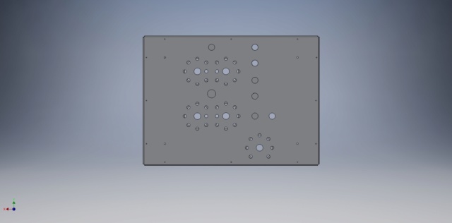

- m_bmela
- Messaggi : 95
Data d'iscrizione : 18.11.15
Re: Un amplificatore per cuffie elettrostatiche ( コジンスキー )
8/5/2020, 22:40
Ciao a tutti, di seguito trovate l'ultima e definitiva versione del telaio. L'artigiano che dovrebbe produrre il telaio ha ripreso a lavorare, spero nel giro di una decina di giorni di poter postare il primo prototipo "reale"
- m_bmela
- Messaggi : 95
8/5/2020, 22:43
Mancano i disegni delle Flange per adattare le valvole ... ma queste, in 3D, rendono poco :)
ciao
ciao
