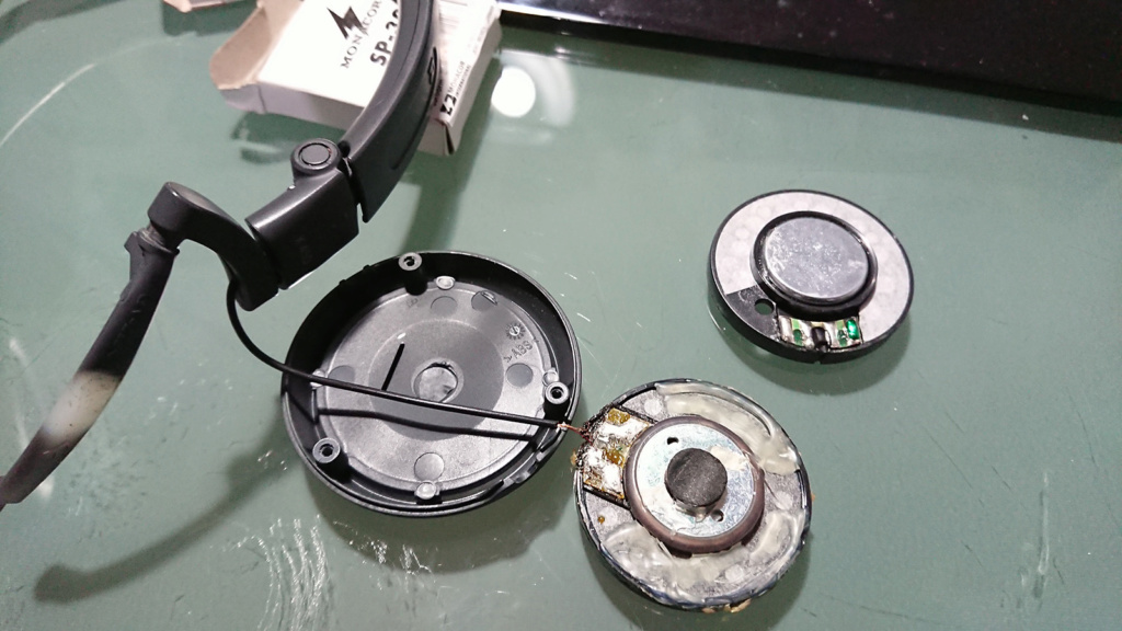

Ho trovato gratuitamente un esemplare di questa cuffietta, che originariamente era anche piuttosto costosa per essere una portatile, visto che veniva venduta sui 120 euro il mio esemplare aveva un driver bruciato e mi é venuta l'idea di ripararla.
Avendo letto varie recensioni che la descrivevano come un ottima cuffietta ma con un carattere basshead ho deciso di modificarla e vedere se riuscivo a migliorarla, dopo varie ricerche ho individuato il driver nel monacor sp-39 che ha un listino intorno ai 26 euro la coppia e amazon prontamente é venuto in soccorso con il black friday facendomeli in offerta 8 euro la coppia.
La cuffia ha una costruzione di ottima qualitá con plastiche resistenti e accoppiamenti precisi.
Ho montato i nuovi drivers senza dover apportare modifiche, calzano alla perfezione.
Dopo un breve rodaggio la cuffia suona veramente bene con il suo punto di forza nella gamma media veramente bella i bassi ci sono molto frenati e precisi senza rimbombi come invece dicono nell'originale.
Insomma se avete bisogno di riparare delle Akg serie k i drivers monacor sono ottimi direi meglio degli originali.
Non capisco perché sugli originali ci fosse un pasticcio di colla a caldo sopra e non solo nel mio esemplare ma su tutte le akg di quella serie e successive come le 500. Bohhh
