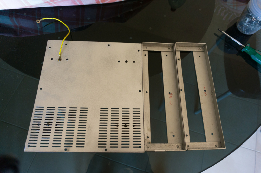

Eccomi anche io con mio AFN.
Ero partito con l'idea di una cosa semplice con il contenitore che ha usato Proteo.
Poi parlando con Alex mi é venuta voglia di realizzare qualcosa di piú complesso.
Sono andato all'isola ecologica, per procurarmi il materiale, premetto che vivo in un paesotto dove ci si conosce tutti e quindi anche quelli che lavorano all'isola, che mi fanno rovistare nell'elettronica quando ne ho voglia.
Ho recuperato un ampli grundig da cui ho prelevato le lamiere e i piedini e da un altro apparecchio la vaschetta iec e dei profili in alluminio da un mobile per cucine.
Alex come al solito generoso oltre misura mi ha dato un pannello in alluminio di quelli realizzati come prototipo visto che sul cabinet del progetto non combaciava.
Ho costruito il telaio di sostegno in alluminio rivettato e ho tagliato le lamiere con il frullino ho progettato il tutto andando dietro al pannello frontale che mi faceva da registro e non é stato propio semplice...
Il fatto di aver costruito molti prototipi di design per lavoro e avere un garage con banco di lavoro attrezzato é risultato determinante per la riuscita.
Ci sono diverse imprecisioni ovviamente ma alla fine si presenta abbastanza bene.
Il pulsante di accensione é provvisorio a breve monteró quello con il led che monta Alex.

Bella realizzazione, complimenti. Bello quel pannello superiore, ottima areazione !!
Beato te che puoi rovistare liberamente in discarica, a volte si trovano veri tesori.
