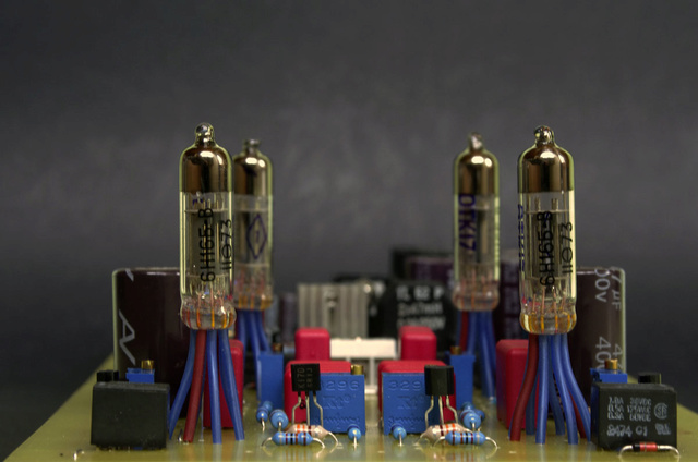

Per quanto riguarda le valvole, rimarrei sulla famiglia E88CC et similia (quindi anche 6N1P).
Una possibile alternativa potrebbero essere le 6N16P.
[Devi essere iscritto e connesso per vedere questa immagine]
Ne ho una scatola piena.

Però hai ragione, a suo tempo si scelse la E88CC per tanti (buoni) motivi. La 6N16 complicherebbe un pochino le cose perchè sarebbe necessario farle uno zoccolo (saldarle direttamente alla pcb non mi piacerebbe).

Se usi le valvole miniaturizzate è un controsenso non saldarle direttamente alla PCB (anche se esistono degli zoccoli/adattatori).
Quindi se si vuole seguire la filosofia del VHF-N meglio le miniaturizzate 6N16B
Se invece si segue il lightning, meglio le E88CC (o derivati)
IMHO fare un ibrido spendendo "poco" non mi sembra la via più azzeccata.....certo è che il progettista sei tu ed è giusto che la decisione sia tua.
Potresti fare 2 prototipi della sezione pre su millefori per poi confrontarne il suono fisch

@AndreaFx ha scritto:Se usi le valvole miniaturizzate è un controsenso non saldarle direttamente alla PCB (anche se esistono degli zoccoli/adattatori).
Per tagliare la testa al toro, la pcb può prevedere il classico zoccolo noval, e poi chi vuole usare la 6N16B la salda direttamente.
Che poi l'unica differenza sostanziale è lo zoccolo in più e le dimensioni maggiori.
IMHO fare un ibrido spendendo "poco" non mi sembra la via più azzeccata.....certo è che il progettista sei tu ed è giusto che la decisione sia tua. Potresti fare 2 prototipi della sezione pre su millefori per poi confrontarne il suono fisch
Beh, non si tratta di spendere il meno possibile, quanto piuttosto di eliminare tutto ciò che non è necessario e che fa aumentare i costi.
Io sono diventato pigro, non chiedermi di usare la millefori... preferisco far fare direttamente uno stampato di test (come ho fatto per i led dell'HDAC). grande sorriso
Comunque, un ibrido che segua le orme e l'esperienza del Lightning non è troppo impegnativo da affrontare (è già quasi tutto pronto a livello di progettazione). E poi, dai primi interventi di questo thread mi sembra di capire che l'ibrido intriga di più (tu, cotton, torna, farfons) anche se fstiffo potrebbe non essere d'accordo. Che dici, fstiffo? Meglio ibrido o tutto stato solido come il VHF-N?
La mia promessa, nel caso di un Lightning MKII, è quella di non farmi scappare la mano con complicazioni inutili e costose. grande sorriso
