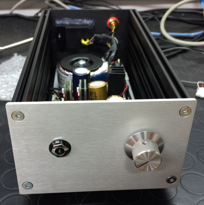

Re: Cmoy con AF-C02
Messaggio Da Farfons il 1/6/2016, 19:26
E' lui ed è finito!!! grande sorriso
Da giovane era piccolo e bruttarello ma si faceva voler bene
e ora
Con l'aggiunta degli AF-C02 è cambiato tutto!! Il suono è molto più pulito e i bassi hanno smesso di essere così prevalenti (non mi dispiacevano ma il confronto con la nuova configurazioen mi ha fatto capire il cambiamento)!! Con la sostituzione delle resistenze del GAIN si potrà ottenere anche qualcosa in più e sono state montate su pin allo scopo, per ascolti e giudizi ulteriori attendo un ascolto a casa, in tranquillità!!
Un immenso grazie ad Alex per il gli AF-C02, per la pazienza e tanti consigli!! grande sorriso La settimana prossima sarà nelle sue mani e li ci sarà la prova del nove!! band
P.s. se dall'alto la manopola del potenziomento è un pelo storta è a causa del dadino da mettere all'esterno che ha deciso di nascondersi da qualche parte, tempo di trovarlo grande sorriso

Re: Cmoy con AF-C02
Messaggio Da bandAlex il 1/6/2016, 20:33
Ottimo lavoro, Filippo! band
La manopola sarà pure un po' storta grande sorriso ma non è affatto male, e ben si addice al pannello "minimalista" dell'(ex) cmoy.
Attendo con grande curiosità ulteriori considerazioni su come suona il piccolo con gli opamp luminosi. cool

Re: Cmoy con AF-C02
Messaggio Da dankan73 il 2/6/2016, 10:34
Bel lavoro mi sembra di capire che non c'é uno stadio di buffer mi chiedo quali saranno le sue capacitá di pilotaggio?

Re: Cmoy con AF-C02
Messaggio Da Farfons il 2/6/2016, 12:30
@bandAlex ha scritto:Ottimo lavoro, Filippo!   band
Stanotte al buio e in totale tranquillità ho potuto fare il primo ascolto del nuovo arrivato, non avendo ancora un DAC i miei ascolti sono limitati al portatile e foobar2000. La prima considerazione da fare riguarda l'ingresso e la scoperta della gamma media per le mie DT770 (non l'aveva mai sentita così!!  grande sorriso ), è stato una cambiamento pazzesco ed è quello che per primo è saltato all'orecchio, ora è tutto più bilanciato. La gamma alta è ben presente e a mio modo di vedere estesa e dettagliata mentre i bassi... I bassi son rimasti bellissimi con un gran corpo e un grande impatto grande sorriso grande sorriso ,  già dalla prima volta (vecchio CMOY) l'ingresso dei Fine Gold aveva segnato un cambiamento in questo senso ma questa volta è stato amore!!
Sono sicuro che un DAC e altre cuffie cambierebbero ulteriormente qualsiasi giudizio, ma diamo tempo al tempo, in un futuro (prossimo) l'intenzione è di creare un sistema d'ascolto formato da raspberry pi +  nas + dac di Alex con Volumio a mettere d'accordo le parti, casomai in un cabinet simpatico.. chissà!!!
La nota dolente la metto alla fine, l'amplificatore ha mostrato il lato permaloso del suo carattere, se gli tocco la monopola del potenziometro fa un pochino di hum ma conto di addolcirlo a breve, in laboratorio non mi ero accorto.
Per dankan73 invece riporto l'esperienza di un utente di head-fi con il quale mi ero confrontato per la vecchia versione, lui scegliendo un gain di 20db affermava di poter pilotare cuffie come T1, Dt770, HD600/650, AKG K701. Diciamo che spero di sperimentare in tal senso anche io e fare qualche nuovo acquisto, consigliate pure!!
Grazie password!! band
P.s. il bulloncino del potenziometro ha ritrovato la sua sistemazione!

Re: Cmoy con AF-C02
Messaggio Da mariovalvola il 2/6/2016, 22:12
Controlla le masse e la continuità elettrica tra le parti del mobile metallico. Come hai gestito le masse rispetto al mobile e alla presa di terra?
avatar
mariovalvola
Messaggi : 641
Tornare in alto Andare in basso
Re: Cmoy con AF-C02
Messaggio Da bandAlex il 2/6/2016, 23:47
@Farfons ha scritto:La nota dolente la metto alla fine, l'amplificatore ha mostrato il lato permaloso del suo carattere, se gli tocco la monopola del potenziometro fa un pochino di hum ma conto di addolcirlo a breve, in laboratorio non mi ero accorto.
Quello che senti esclusivamente quando tocchi la manopola del volume non è hum ma è semplice ronzio.  wink
Il ronzio è dovuto alla carcassa del potenziometro che, se toccata, si comporta da antenna per i campi elettromagnetici vaganti, tra i quali vi è quello della corrente di rete a 50 Hz. Per eliminare il problema, devi collegare la carcassa del potenziometro alla massa di segnale dell'amplificatore, e per fare ciò puoi sfruttare il pannello frontale (collegando quest'ultimo alla massa, visto che è a contatto diretto con la carcassa del potenziometro) oppure mettere una rondella tra potenziometro e pannello frontale, alla quale salderai un filo che va alla massa della pcb.
Un guadagno di 20 dB corrisponde a un guadagno di 10 volte in tensione, e direi che è senz'altro sufficiente per pilotare anche una cuffia di media sensibilità e ad alta impedenza come lo è la T1.
Ma non bisogna dimenticare che lo swing in tensione erogabile dall'ampli è limitato dalla tensione di alimentazione utilizzata. Nel caso dell'ampli di Filippo, l'alimentazione è singola a 18 V, il che vuol dire uno swing massimo teorico di 9 V di picco. In realtà, il limite teorico non è raggiungibile, e possiamo considerarlo, con buona approssimazione, di circa 8 Vp, prima che l'ampli vada in clipping.
Considerando che (link) per far suonare a volume medio una HE560 bastano circa 3 V di picco, lo swing non sembra essere una limitazione determinante.
A livello di corrente sappiamo già che gli AF-C02, che fanno da stadio di gain e buffer, nella versione ricevuta da Filippo lavorano in classe A fino a 20 mA sul carico.
Con una HE560, che è da circa 40 ohm, l'ampli lavora quindi in classe A fino ad uno swing di 0.8 Vp, il che vuol dire, sostanzialmente, che con tale cuffia l'ampli sarà quasi sempre in classe AB.
Con una T1, che è da 600 ohm, ci si aspetterebbe uno swing molto più elevato per farla suonare, ma... la T1 è una cuffia molto più efficiente della HE560, e lo swing necessario per farla strillare si ferma a soli 4 V di picco (link). E' evidente quindi che una cuffia come la T1 farà rimanere il piccolo ampli sempre in classe A.
A naso, anche cuffie come la HD650 da 300 ohm, o la DT770/880 da 250 ohm, dovrebbero far rimanere l'ampli in classe A a qualunque livello di ascolto.
Stessa cosa per la AKG K701 che, pur avendo un'impedenza medio-bassa, 68 ohm, viene dichiarata per una potenza massima in input di 200 mW. Infatti, per tale potenza massima, la corrente massima in cuffia è di circa 56 mA, valore che non verrà mai raggiunto durante il normale ascolto visto che la potenza massima è quella alla quale il trasduttore rischia di rompersi.
band

Re: Cmoy con AF-C02
Messaggio Da Farfons il 3/6/2016, 00:14
Più che chiaro!!! grande sorriso Opererò sulle rondelle che avevo già messo tra potenziometro e pannello frontale

Re: Cmoy con AF-C02
Messaggio Da Farfons il 4/6/2016, 18:20
Finalmente tutto tace! sistemato il potenziometro e risolto anche un piccolo problema con un Fine Gold tutto è terminato  band
