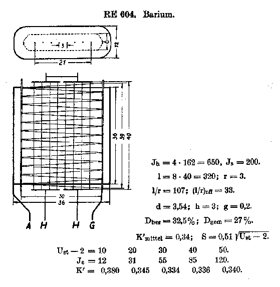

TELEFUNKEN RE604 rigorosamente globe (foto presa dalla rete).
Ne esistono parecchie versioni sia con il bulbo globe che con quello più moderno (simile a quello ST americano ma molto più bello, uguale a quello utilizzato nelle AD1 della stessa casa). Di fatto è una sorta di 45 un poco più muscolosa e come da tradizione europea con una Gm dichiarata più alta. Le vecchie globe (ma anche alcune delle prime nuove) erano dei barium tubes e avevano una costruzione semplicemente stellare. Le ultime, come costruzione erano più convenzionali e più simili alle 45. Non erano più dei barium tubes. La differenza all'ascolto tra le due versioni è semplicemente drammatica. Non sembrano neppure parenti.
Ecco una foto sempre presa dalla rete
Ecco i dati di massima:Questo era il pieghevole che spesso ti ritrovavi nella scatola insieme al tubo (fronte e retro)
Da Radiomuseum ecco la struttura interna della globe: si vede la struttura ad arpa del filamento
Con quest tubo dovrei ottenere una potenza di almeno 1,5W (dipende tutto dalla distorsione che sei disposto ad accettare e da quanto vuoi spremerla). Quello che stupisce non sono le prestazioni strumentali ma gli aspetti immisurabili legati all'ascolto. E' un tubo che lascia il segno.
Mi scuso per questo andamento ondivago. Spero che non vi venga il mal di mare.
