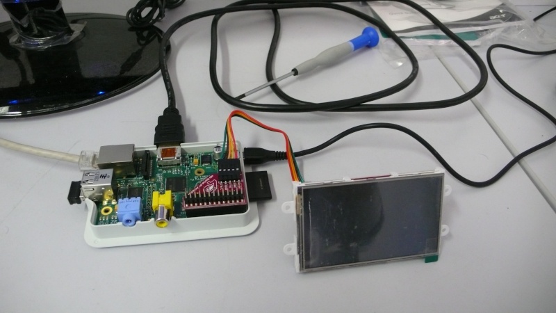

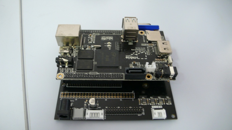

Sono anni che mi occupo di HTPC (Home Theater PC), oggi chiamati Media-Center, ovviamente queste apparecchiature sono orientate molto su A/V con tuner HDTV SAT2 e/o DTT integrati, con uscita prevalentemente HDMI.
Gia oggi e' possibile assemblare un sistema di riproduzione HD Audio decente, ma con board MiniITX con Windows o Linux installato, nonostante la ridotta dimensione delle mITX, comunque sono esagerate per l'applicazione che ho intenzione di affrontare.
Senza mettere in conto che con i sistemi sopra citati, non ci si discosta molto dall'avere un Desktop-PC o Notebook con il relativo Software, un dac usb e poi il Lightning; ma ne consegue le "rotture di scatole" nel collegare ogni volta i dispositivi e far partire le applicazioni.
In rete ci sono diverse diverse distribuzioni "Mediacenter oriented" vedi XBMC, OpenElec, VLC. Ma nessuna e' ottimizzata per riproduzioni musicali di alta qualita (si fermano a 16 bit di risoluzione) e non hanno driver atti a pilotare decentemente schede sia USB che I2s.
Il mio progetto per un All-In-One, e' quello di testare le board che stanno proliferando in rete tipo Raspberry, Cubieboard, AllWinner ecc... solo ed esclusivamente per uso HD Audio, pertanto intendo integrarle come front-end al LIGHTNING, che ho appena finito di assemblare.
In questo momento sto utilizzando come Player musicale una distribuzione denominata RaspFy, solo per uso audio. Cosi com'e' funziona ma le configurazioni e l'utilizzo avviene solo tramite interfaccia web.
Il compito che mi sono dato e' una implementazione di un display LCD (vedi fig. successive) e un interfaccia facile ed intuitiva per l'uso del sistema. Lasciando intatte le altre caratteristiche di usabilità intrinseche del sistema (descritte nel post precedente).
Le foto delle board e dei display LCD

Mentre per la Cubieboard in Android devo assemblare il DAC Sabre 9018 via i2s (che fra qualche giorno avrà Alex)
Sono in attesa di Cubox II, (ho il primo cubox XBMC installato) pero' in questo caso abbiamo solo uscita Spdif o HDMI, quindi poco percorribile per l'uso prefisso.
La Udoo e' in ordine nella versione quad perche ha anche il SATA come la Cubieboard per attaccarci un SSD, apparentemente sembra essere la candidata migliore per l'utilizzo definitivo.
